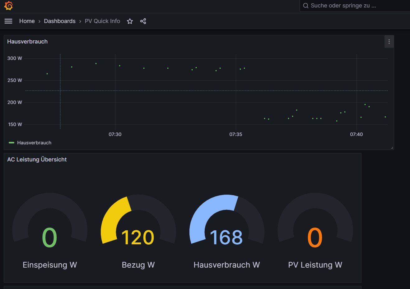

Es gibt unter /var/www/html allerdings eine user.config.php UND eine user.config.neu.php. Ich bearbeite nur die erstere.
Das sieht man auch gut im Graphen:steht auf "1," um 07:33 auf "2" gestellt, um 07:37 auf "3" gestellt....

Ich habe 2 verschiedene Funktionen in die verschiedenen Scripte eingebaut. Einmal dass die Zeit auf die Wiederholungen aufgeteilt wird, also so:
oder eher so: (60sek / Nummer)
1 = alle 60 Sekunden
2 = alle 30 Sekunden
3 = alle 20 Sekundne
4 = alle 15 Sekunden
5 = alle 12 Sekunden
6 = alle 10 Sekunden
es gibt aber auch Scripte, da wird jede Wiederholung auf 10 Sekunden "gestreckt".
1 = 10 Sekunden
2 = 20 Sekunden
3 = 30 Sekunden
4 = 40 Sekunden
5 = 50 Sekunden
6 = 60 Sekunden
So ist das bei allen Huawei Scripten.
Deine Influx Datenbank hat aber anscheinend manchmal ein Problem beim Abspeichern, als wenn der Raspberry zu langsam ist, oder zu wenig Speicher hat oder sonst etwas anderes. Die Fehlermeldungen dazwischen dürfen nicht passieren. Sie besagen dass die Datenbank zu beschäftigt ist.
