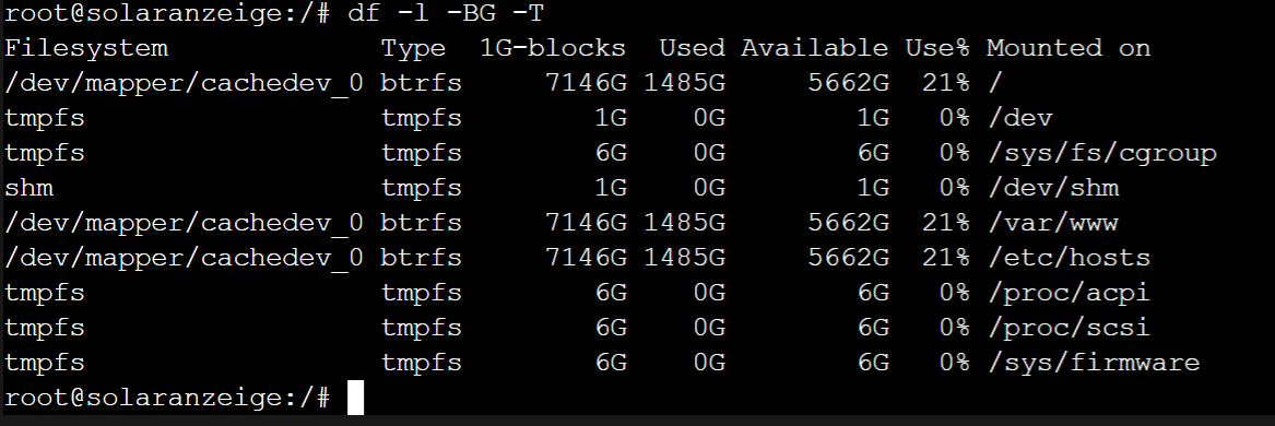

genau, der Befehl scheitert daran, dass es kein "ext4" File System ist.
Die Ausgabe mit -T sagt mir, dass es "btrfs" und "tmpfs" File Systeme sind.
Ist der Befehl neu drin?
Ich meine nicht, den "Fehler" schon mal vorher im Log gesehen zu haben.

Hier mal meine Ausgabe:
Wenn ich was testen soll oder so, gerne :)
