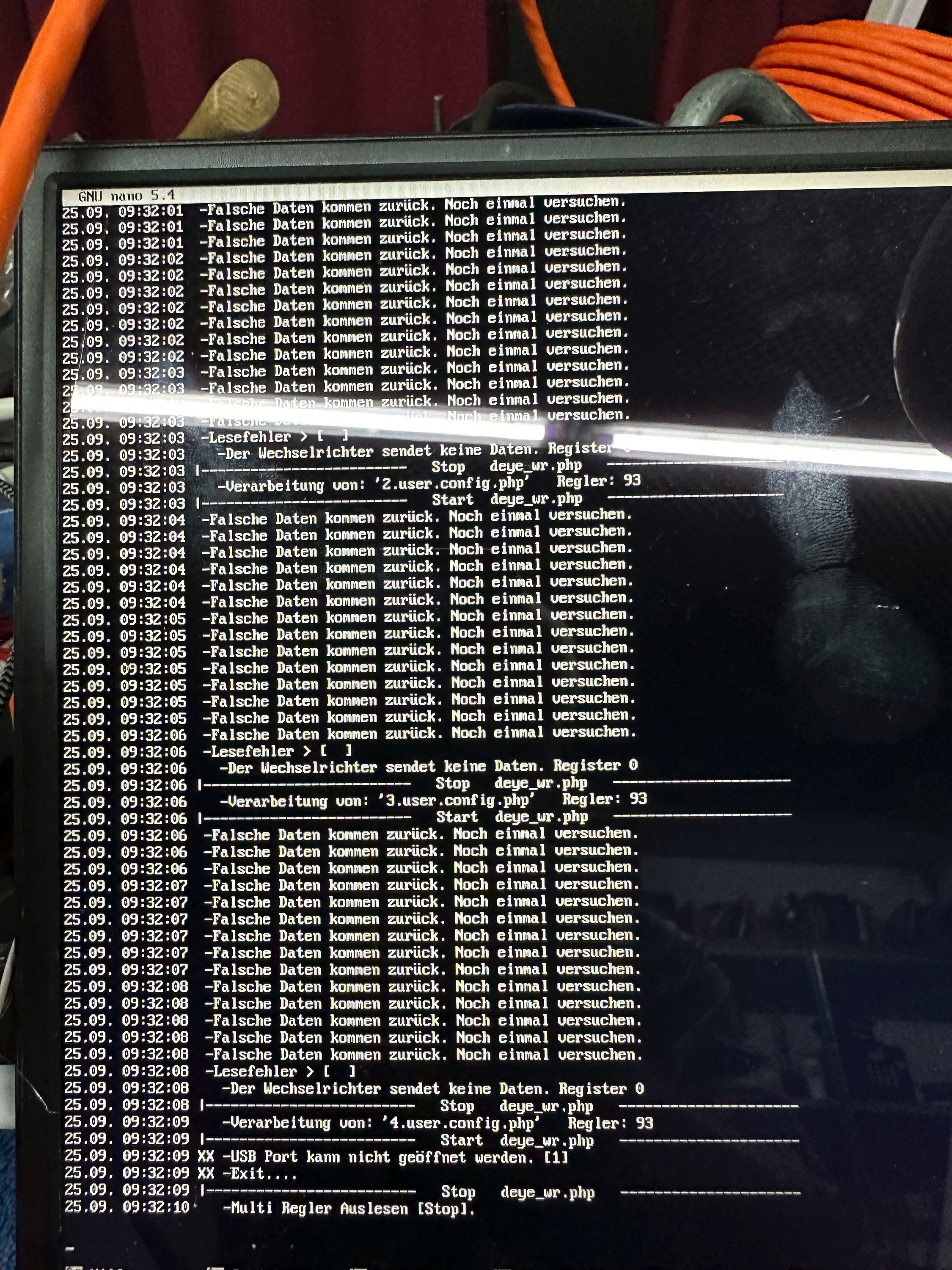

nachdem ich nach der Anleitung meine Single-Version auf Multiregler umgestellt habe, werden keine Daten mehr übertragen. Ich habe 2 Wechselrichter bisher angehängt und die Datenbanken wurden auch mit Grafana bekannt gemacht. An den Adaptern blinken auch keine Sende- und EmpfangsLED nicht, so als wenn gar keine neuen Daten angefordert werden. Es sind 2 Adapter, eine Tastatur und eine Maus angeschlossen, es werden bei der Abfrage aber nur 3 USB-Geräte angezeigt.
Jetzt ist guter Rat teuer.
VG Arnulf

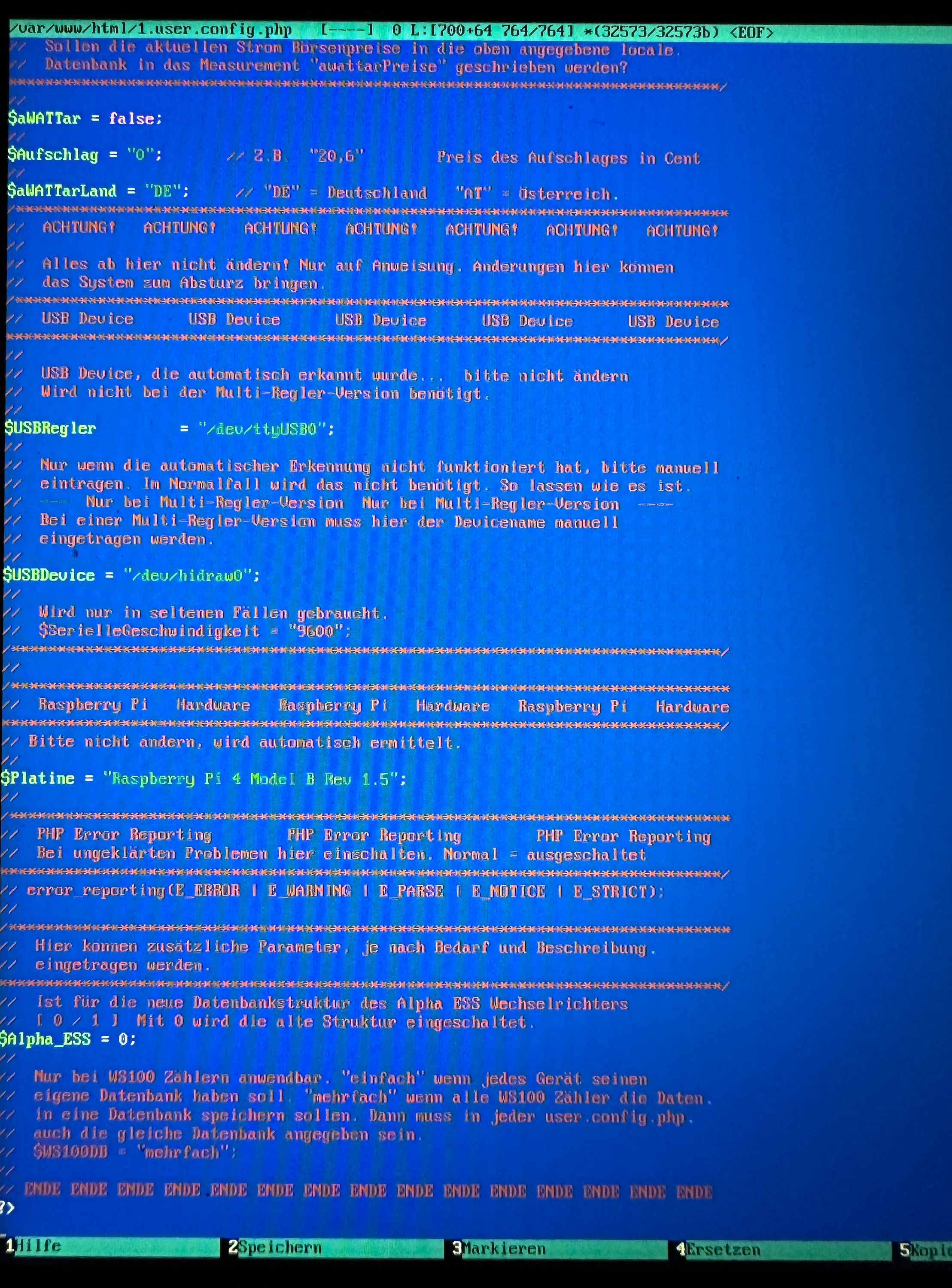

Kannst du bitte eine x.user.config.php mal posten?

Wie komme ich da dran? In der Konsole makieren, kopieren und hier einfügen funktioniert leider nicht.
Beiträge: 5514
Hat sich bedankt: 166 Mal
Danksagung erhalten: 814 Mal
Re: Fehlermeldung beim Anlegen der Multi-Regler Version
Mache ein Bild davon wie oben.
Es geht um die letzte Seite der user.config.php

Problem wird sicher sein, dass Du bei $USBDevice ="/dev/hidraw0" eingetragen hast anstatt ttyUSB0 ;)
