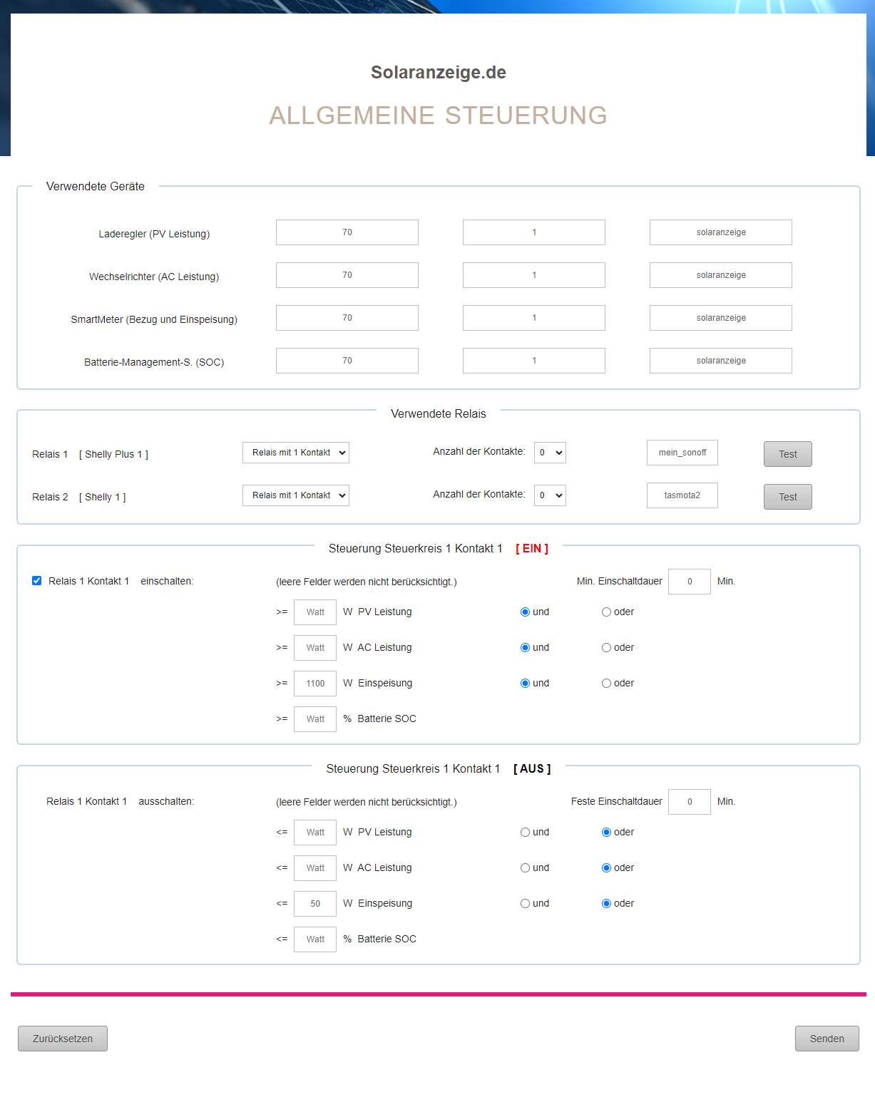

ich stehe gerade auf dem Schlauch. Meine Steuerung mit einem Relais funktioniert ohne Probleme. Jetzt will ich ein weitere Relais der Steuerung hinzufügen.
Das zweite Relais, ein Shelly 1 mit Tasmota wird in der Steuerung unter "Verwendete Relais" erkannt und bei einem Klick auf Test schaltet das Relais.
Es erscheint nur kein "Steuerung Steuerkreis 2", wo ich die Leistungsparameter für das zweite Relais eingeben kann.

Du muss schon auch die Anzahl der Kontakte bei beiden auf "1" stellen :lol:

peinlich :oops: :oops: :oops:
wenn sich doch alles so leicht lösen lässt...
Vielen Dank
