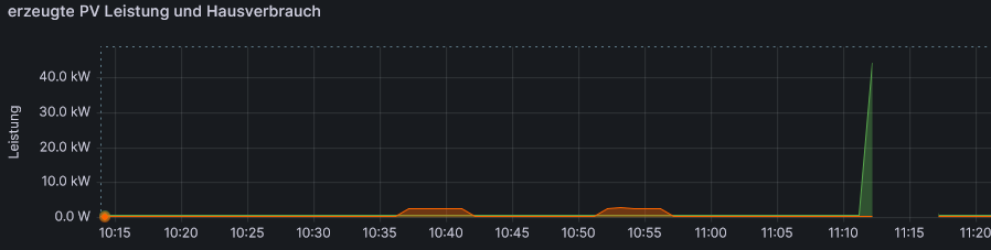

bei mir tauchen ab un zu 2-3 mal am Tag Einträge in der DB bei der PV_Leistung 40kW auf. Die Anlage hat nur 8kW.
Ich hab mal in den der Datei huawei_M1.php gechaut und demnach wird die Leistung aus den Messungen der beiden Einzelstränge berechnet:
Spannung1*Strom1 + Spannung2*Strom2 = PV_Leistung.
Spannung und Strom stimmen immer, aber die PV Leistung ist für einen Messwert mal falsch und versaut die Grafik. Ist etwas unlogisch für mich.
Und: Über MQTT kommt auch der falsche Wert.

gestern und heute gab es wieder zwei Ausreisser, aber diesmal sieht es etwas anders aus. Jetzt ist der Messwert des Stroms vom 1. Strang fehlerhaft:
Danke & Gruß,
Matthias
Wie könnte man diese Lesefehler erkennen? Hat dieses Protokoll keinen Schutz...CRC o.ä.?time Strom1 Strom2 Spannung1 Spannung2 Leistung1 Leistung2 Leistung
