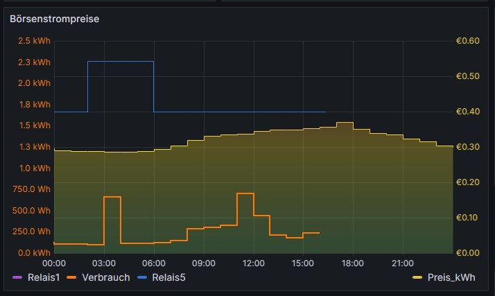

Die Installation ist hier genau beschrieben. Ein Dashboard für Tibber und Awattar findet man im Verzeichnis /var/www/html/sgs nach der erfolgreichen Installation. Man muss es nur noch in Grafana importieren. Es zeigt den Börsenpreis, den Verbrauch bei Tibber und 2 Relais, wenn vorhanden.

Man kann alle größeren Verbraucher zu der Zeit einschalten, in der der Strom besonders günstig ist. Ein Beispiel: Wenn man das Warmwasser mit einem 160 Liter Boiler erwärmt, so kann der Heizstab immer dann eingeschaltet werden, wenn am Tage oder in der Nacht der Strompreis am günstigsten ist. Die Zeiten mit den hohen Strompreisen können so ausgeschlossen werden. Ein 160 Liter Boiler benötigt ca. 4 Stunden um auf 65°C zu erwärmen und hält die Wärme weit mehr als 24 Stunden. Es werden so genau die 4 Stunden am Tage ausgesucht, die am preiswertesten sind. Dabei muss die Einschaltzeit nicht an einem Stück erfolgen. Infrarotheizungen, Akku laden, e-Auto laden. Poolpumpen eignen sich hervorragend zum Sparen.

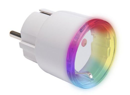

Man kann aber auch klein anfangen. Ein Wasserboiler (Untertischspeicher) mit 10 oder 15 Liter kann im Handumdrehen „smart“ gemacht werden. Mit der Steuerung ist es möglich die 2, 4 oder 6 „teuersten“ Stunden des Strompreises einfach zu „überspringen“. Der Boiler wird nur in der restlichen Zeit geheizt und spart so Geld. Dazu ist nur ein Raspberry oder Ähnliches und ein „Shelly Plus Plug S“ nötig. (Siehe 1. Bild)

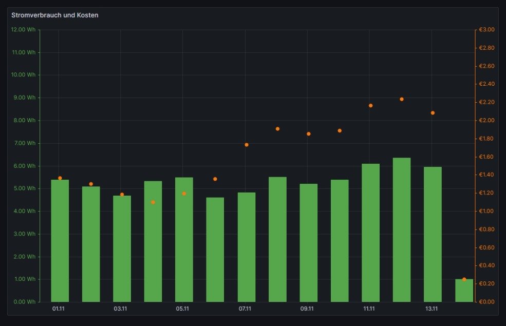

So kann der Verbrauch pro Tag und die Kosten pro Tag dargestellt werden:
Niedrige Stromkosten im Herbst und Winter pro Tag heißt meistens, es ist ein Sturmtief über Deutschland hinweggezogen. Dann gibt es viel preiswerte Windenergie.
