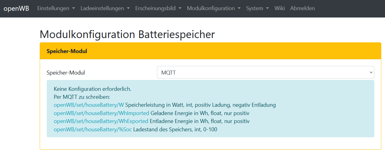

ich hatte eigentlich gehofft, ich bekomme das alles alleine hin, aber nun brauch ich glaub doch mal Hilfe.
Ich habe einen Infini 3kw Hybriden installiert und nun auch die Solaranzeige aufgesetzt, um die Daten des WR auslesen zu können. Nun möchte ich nur die Batteriedaten an die OpenWB per MQTT übergeben und hab entsprechend den super Anleitungen entsprechend die "user.config.php" angepasst:

Dazu dann noch eine "openWB_math.php" erstellt:

Leider kommt bei der openWB nichts an. Die Log-files sind meiner Meinung nach unauffällg.
Wird denn die "openWB_math.php" überhaupt verarbeitet, oder muss ich auch in der openWB.php was ändern?
Wenn ich mich auf die Solaranzeige einlogge, finde ich unter "/var/www/pipe/pipe" leider keine Datei. Kann hier schon ein Fehler sein?
Vielen Dank schon mal im Voraus und schöne Grüße

Nun hab ich testhalber mal folgendes gesendet:
pi@solaranzeige:~ $ mosquitto_pub -h 192.168.178.61 -t openWB/set/houseBattery/%Soc -m 88
pi@solaranzeige:~ $

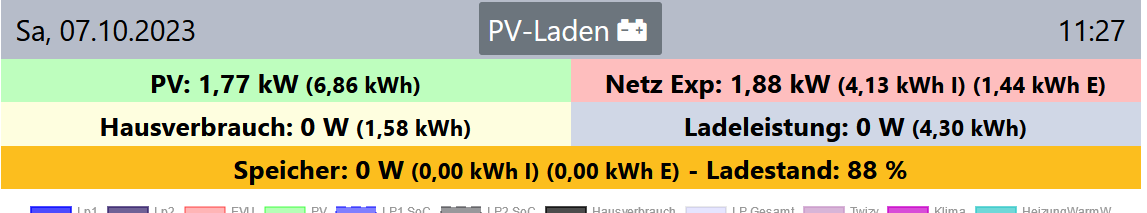

und im Open-WB-Log kam an:
2023-10-07 11:24:53,711: Topic: openWB/set/houseBattery/%Soc, Message: 88
Die OpenWB zeigt in der Oberfläche auch die 88% an:
Also nimmt sie die Daten schon mal an :-) Soweit sind wir also schon mal.

Damit die OpenWB aber was damit anfangen kann, müssten die Daten so aussehen:
opwnWB/set/houseBattery/%Soc
opwnWB/set/houseBattery/W
Eigentlich will die OpenWB auch noch:
opwnWB/set/houseBattery/WhImported
opwnWB/set/houseBattery/WhExported
...aber ich glaube, diese Daten gibt mein Wechselrichter leider nicht raus.
Wie bekomme ich das hin? Ist das sehr kompliziert?

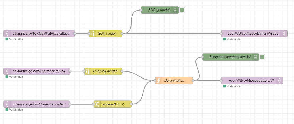

wollte mich abschließend noch mal melden. Ich hab das ganze jetzt mit Node Red gelöst - davon hab ich zwar auch keine Ahnung, aber ich habe es trotzdem irgendwie hinbekommen:
Vielleicht steht ja mal jemand von dem ähnlichen Problem und kann was mit dieser Information anfangen.

        "z": "c6f39d8f55b734e5",
        "name": "",
        "topic": "openWB/set/houseBattery/%Soc",
        "qos": "2",
        "retain": "true",
        "respTopic": "",
        "contentType": "",
        "userProps": "",
        "correl": "",
        "expiry": "",
        "broker": "f65eccf0983837ee",
        "x": 1100,
        "y": 740,
        "wires": []
        "id": "cffba26676c07e9b",
        "type": "mqtt in",
        "name": "solaranzeige/box1/batterieleistung",
        "topic": "solaranzeige/box1/batterieleistung",
        "qos": "2",
        "datatype": "auto-detect",
        "nl": false,
        "rap": true,
        "rh": 0,
        "inputs": 0,
        "x": 180,
        "y": 900,
        "wires": [
                "661d5951458c2593"
        "id": "6e8a7b821d9ee4fe",
        "type": "mqtt out",
        "name": "",
        "topic": "openWB/set/houseBattery/W",
        "qos": "2",
        "retain": "true",
        "respTopic": "",
        "contentType": "",
        "userProps": "",
        "correl": "",
        "expiry": "",
        "x": 1090,
        "y": 940,
        "wires": []
        "id": "e284b75e4df6197e",
        "type": "mqtt in",
        "name": "solaranzeige/box1/laden_entladen",
        "topic": "solaranzeige/box1/laden_entladen",
        "qos": "2",
        "nl": false,
        "rap": true,
        "rh": 0,
        "inputs": 0,
        "x": 180,
        "y": 1040,
        "wires": [
                "3b35716383972c1b"
        "id": "cd3a4257c9e36ab4",
        "type": "debug",
        "name": "SOC gerundet",
        "active": true,
        "tosidebar": true,
        "console": false,
        "tostatus": false,
        "complete": "payload",
        "targetType": "msg",
        "statusVal": "",
        "statusType": "auto",
        "x": 700,
        "y": 640,
        "wires": []
        "id": "7af5523fa17345fa",
        "type": "range",
        "minin": "000",
        "maxin": "100",
        "minout": "0",
        "maxout": "100",
        "action": "scale",
        "round": true,
        "property": "payload",
        "name": "SOC runden",
        "x": 470,
        "y": 740,
        "wires": [
                "b37beaa6a532f6c7",
                "cd3a4257c9e36ab4"
        "id": "50cb99f50696b97e",
        "type": "debug",
        "name": "Soeicher laden/entladen W",
        "active": true,
        "tosidebar": true,
        "console": false,
        "tostatus": false,
        "statusVal": "",
        "x": 1000,
        "y": 840,
        "wires": []
        "id": "661d5951458c2593",
        "type": "range",
        "minin": "00000",
        "maxin": "10000",
        "minout": "0",
        "maxout": "10000",
        "action": "scale",
        "round": true,
        "name": "Leistung runden",
        "x": 460,
        "y": 900,
        "wires": [
                "f7a15b54a977f346"
        "id": "3b35716383972c1b",
        "type": "change",
        "name": "ändere 0 zu -1",
        "rules": [
                "t": "change",
                "p": "payload",
                "pt": "msg",
                "from": "0",
                "fromt": "num",
                "to": "-1",
                "tot": "num"
        "action": "",
        "property": "",
        "from": "",
        "to": "",
        "reg": false,
        "x": 500,
        "y": 1040,
        "wires": [
                "f7a15b54a977f346"
        "id": "f7a15b54a977f346",
        "type": "function",
        "name": "Multiplikation",
        "func": "if (msg.topic === \"solaranzeige/box1/batterieleistung\") context.set(\"leistung\",msg.payload);\nif (msg.topic === \"solaranzeige/box1/laden_entladen\") context.set(\"laden_entladen\",msg.payload);\n\n\nvar leistung = context.get(\"leistung\") || 0;\nvar laden_entladen = context.get(\"laden_entladen\") || 0;\n\n\nmsg.payload = leistung * laden_entladen;\nreturn msg;",
        "outputs": 1,
        "noerr": 0,
        "initialize": "",
        "finalize": "",
        "libs": [],
        "x": 760,
        "y": 940,
        "wires": [
                "6e8a7b821d9ee4fe",
                "50cb99f50696b97e"
        "id": "f65eccf0983837ee",
        "type": "mqtt-broker",
        "name": "",
        "broker": "192.168.178.61",
        "port": "1883",
        "clientid": "",
        "autoConnect": true,
        "usetls": false,
        "protocolVersion": "3",
        "keepalive": "60",
        "cleansession": true,
        "birthTopic": "",
        "birthQos": "0",
        "birthPayload": "",
        "birthMsg": {},
        "closeTopic": "",
        "closeQos": "0",
        "closePayload": "",
        "closeMsg": {},
        "willTopic": "",
        "willQos": "0",
        "willPayload": "",
        "willMsg": {},
        "userProps": "",
        "sessionExpiry": ""
