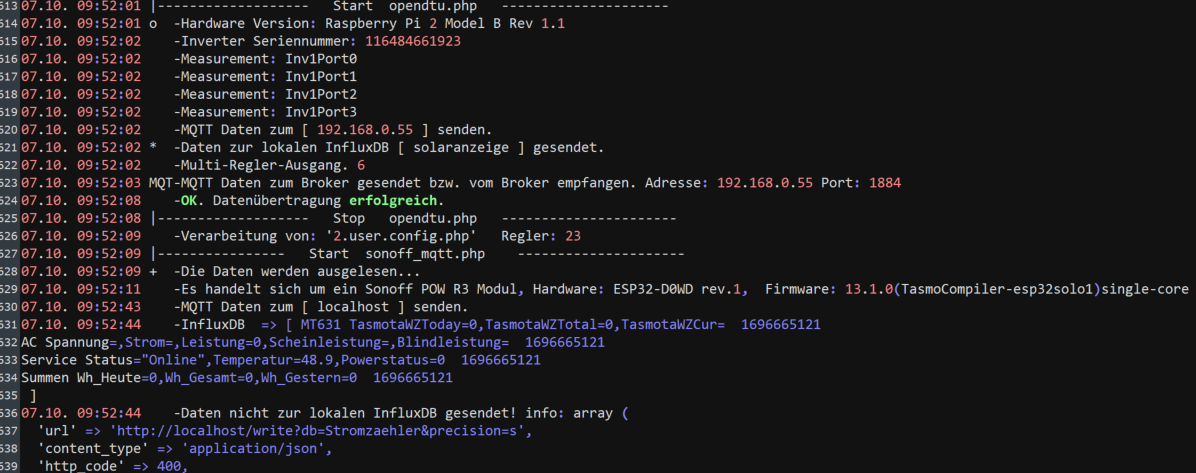

Ich komme nicht weiter, anscheinend wird die sonoff_mqtt_math.php nicht verwendet. Man muss sie doch nicht extra aktivieren, oder?
Was mache ich falsch?

Das Problem ist, dass hier keine Daten vorhanden sind:
$aktuelleDaten["TasmotaWZCur"] = $EnergyA["SENSOR"]["MT631"]["P"];

Die Frage ist, woher Du diese _math.php kopiert hast. Das muss zuerst berichtigt werden, denn wenn auch nur ein Wert fehlt kann nicht in die Datenbank gespeichert werden...
Es sind auch bei den Datenfeldern Strom, Scheinleistung, Blindleistung usw keine Daten hinterlegt...

Ich brauche ja nur die momentane Leistung(P) und gesamt Verbrauch( E_in). Mehr gibt mein Zähler auch nicht her.
