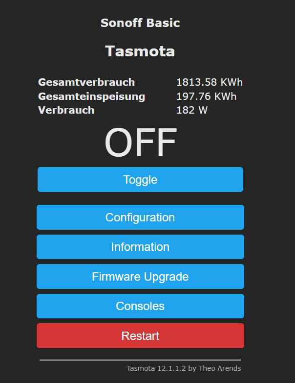

Ich habe einen Wifi Lesekopf mit Tasmota über MQTT um meinen Zweirichtungszähler auszulesen.
Zähler ist ein: wHZM-W22E8
Die Daten werden auf der Weboberfläche von Tasmota schon mal richtig angezeigt.
siehe Anhang
