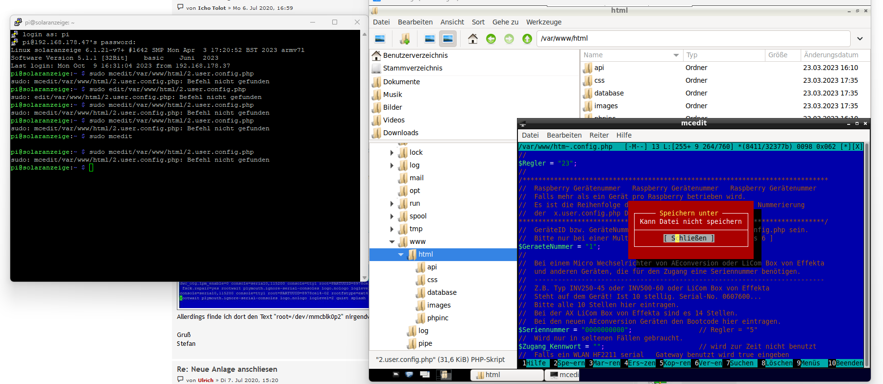

Ich habe dafür die Anleitung schritt für Schritt ausgeführt bis zu diesem Punkt. (siehe Screenshot)
ich kann den Befehl/Phad -->sudo mcedit /var/www/html/2.user.config.php nicht öffnen und über den Dektop Konsole die Editierungen nicht speichern.
Hat sicherlich was mit Rechten zu tun? Bin einmal per SSH und oder über VNC auf dem Dektop gewesen.
Bin bei Linux nicht sehr bewandert, habe auch nichts passendes in den Foren gefunden, deshalb hier jetzt meine Frage nach dem Problem.
Norman
Re: Probleme beim Speichern und Editieren
Du hast nach dem mcedit keine Leerstelle. So muss es heißen:
Zu viele Leerstellen sind nicht schlimm.
