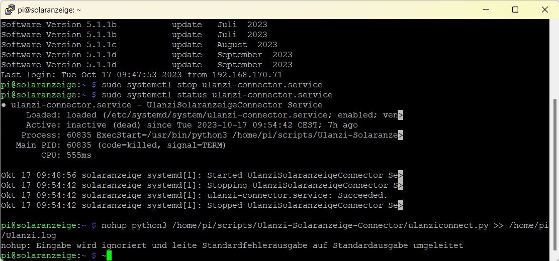

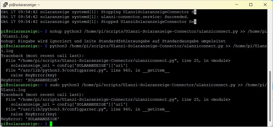

Stephan Helfers
- Beiträge: 48
- Registriert: Di 7. Mai 2019, 17:50
- Hat sich bedankt: 5 Mal
- Danksagung erhalten: 2 Mal
Stephan Helfers
- Beiträge: 48
Re: Clock hängt auf einmal
Wenn ich diesen Befehl verwende bekomme ich folgende Ausgabe.mr.big hat geschrieben: ↑Di 10. Okt 2023, 11:42du kannst das Script mal händisch starten und die Ausgaben in ein LogFile umleiten
Das Log liegt dann im Homeverzeichnis, das dann mal "schicken" wenn er sich wieder verabschiedet hat!Code: Alles auswählen
python3 /home/pi/scripts/Ulanzi-Solaranzeige-Connector/ulanziconnect.py >> /home/pi/Ulanzi.log
