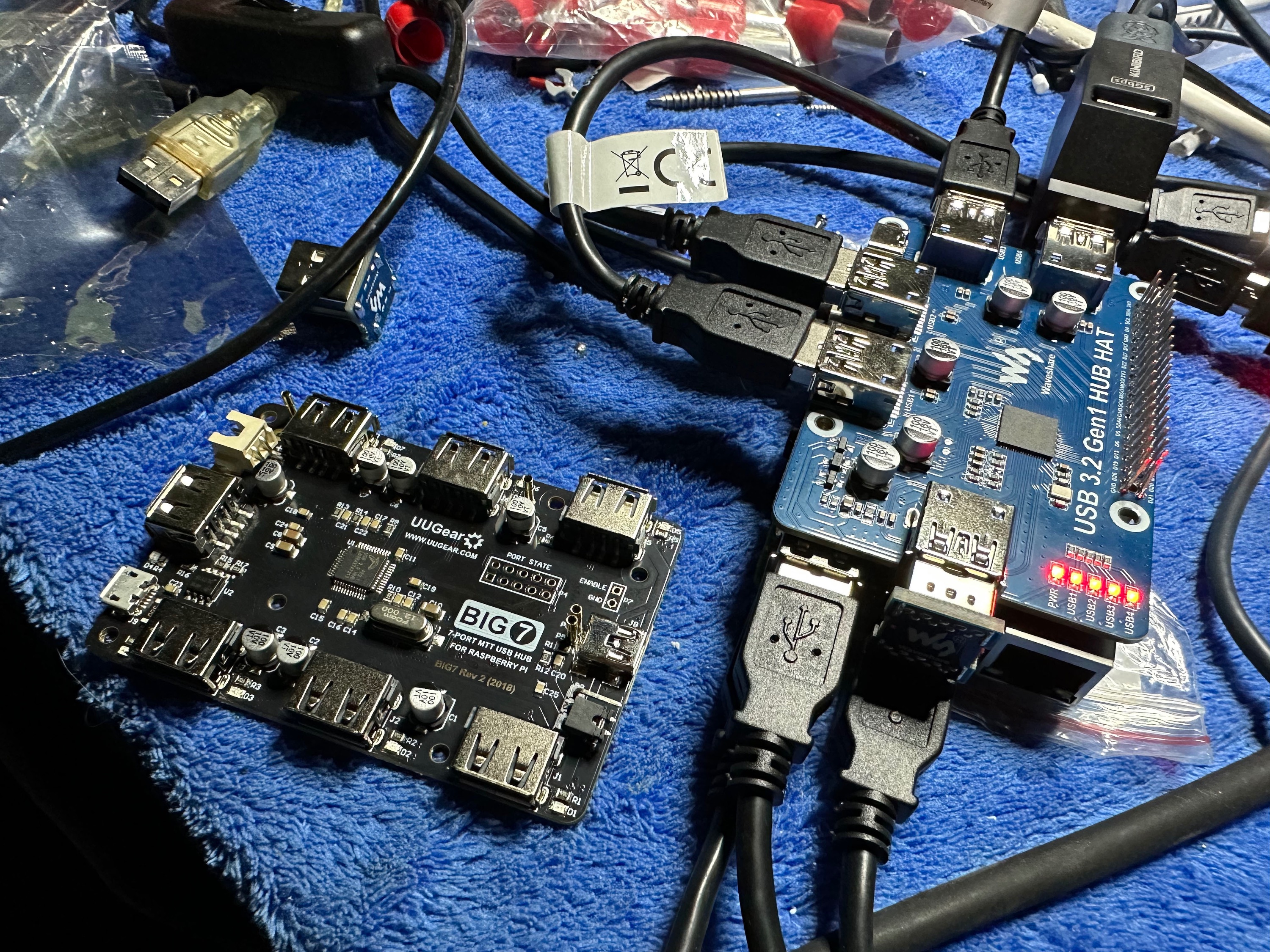

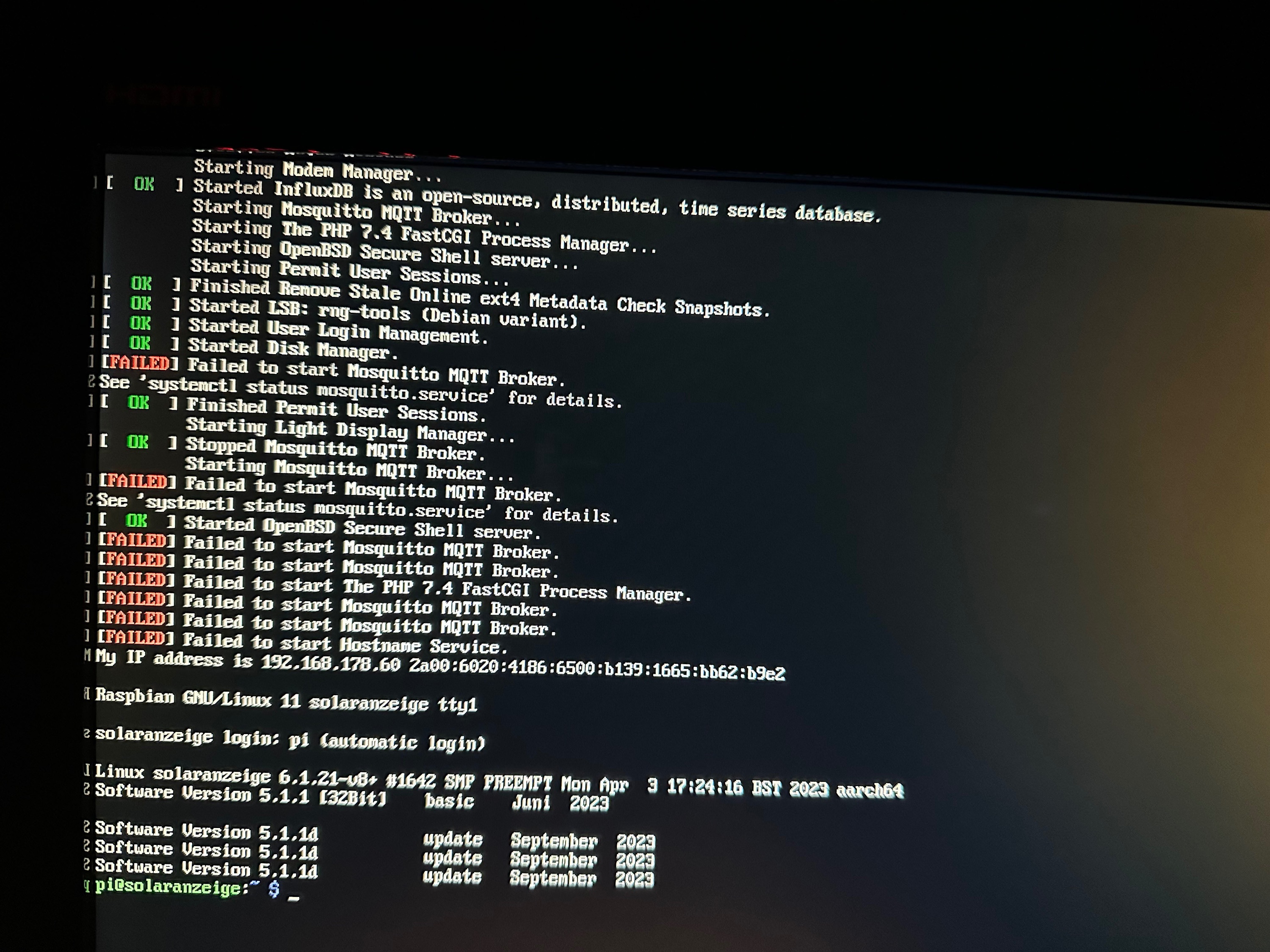

nachdem meine Multireglerversion jetzt wochenlang mit einem 5fach Hub problemlos lief, habe ich an einem Ausgang des ersten HUB einen BIG7 Hub angeschlossen. Dabei ist irgendetwas passiert denn der Raspberry läuft nicht mehr hoch und zeigt folgende Fehlermeldungen:
1. Failed to start network time synchronization
2. failded to start dphys-swapfile - set up, mount/unmount, and delete a swap file (see systemct status dphys-swapfile.service for detail)
3. failde to start Mosquitto MQTT Broker
Danach kommt nur das PI prompt und im Logfile sind keine aktuellen Meldungen.
Es wäre schön, wenn mir geholfen werden könnte.

Der Fehler ist auf jeden Fall softwareseitig zu suchen, denn mit einer anderen SD-Karte mit der 32Bit Single-Version fährt das System normal hoch.
Fehlermeldung bei Abfrage influx:
qpitsolaranzeige: $ infus
I Failed to comect to bttp://Localhost:8O86: Get "http://localhost:8086/ping": dial tcp [::11:8086: Commectt conection refused
T Please check your copnection settings and ensure influxd' is ruming.
q piêsolaranzeige:" $
Es ist die Zeit und Uhrzeit vom Crash von gestern gespeichert im System. Nach manueller Umstellung und reeboot wird aber wieder die falsche Zeit mit allen Fehlermeldungen angezeigt .
Wer könnte mir helfen?

Der Fehler wurde immer noch nicht gefunden und eine Vermutung, dass die SD Karte defekt sein könnte weil es nur noch Leserechte auf der Karte gab bestätigte sich nicht. Ein Flashen dieser Karte auf eine andere Karte oder sogar auf eine SSD Festplatte führte nicht zum erhofften Erfolg, und alle Fehlermeldungen standen wieder an.

Wie ich schon per Mail geschrieben habe, wird das komplette System defekt sein. Da hilft ein klonen nicht.
Du musst das System komplett neu installieren.

ich habe das System wegen dem schwerwiegenden Softwarefehler neu aufgesetzt und der Absturz des Systems war vermutlich durch falsches Resetten verursacht worden, denn ich habe für einen Neustart einfach kurz die Versorgungsspannung abgeschaltet, was natürlich für keinen Computer bei aktiven Schreibleseprozessen gut ist.

So das ganze ist angeschlossen, ich kann die einzelnen Ports auslesen und hab sie passend auch vergeben aber leider liest er keinerlei Daten in die Influx db hat da jemand eine Idee??
