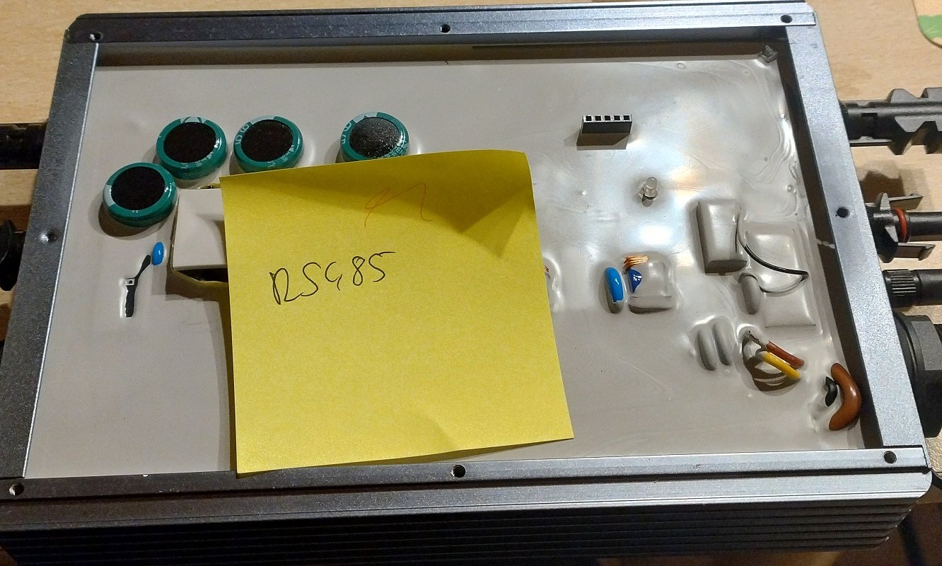

ich habe den oben genannten Wechselrichter ebenfalls bekommen und bin auf die Tuya App angewiesen
Nachdem ich diesen Thread gefunden hatte habe ich den Wechselrichter mal aufgeschraubt und folgendes gefunden:
Ich bin weder in Elektronik noch Mechanik auf den Kopf gefallen, beim auslesen von Schnittstellen (sei es USB, RSxxx oder WLAN) aber eher unbedarft.
Grüße,
Robert
Würde es nützen hier Zeit rein zu stecken um die Schnittstelle zu verifizieren (anhand der 5 Pin habe ich RS485 vermutet) und Daten zum OpenSource auslesen zu finden?Ulrich hat geschrieben: ↑Fr 20. Okt 2023, 08:49Ja und nein.
