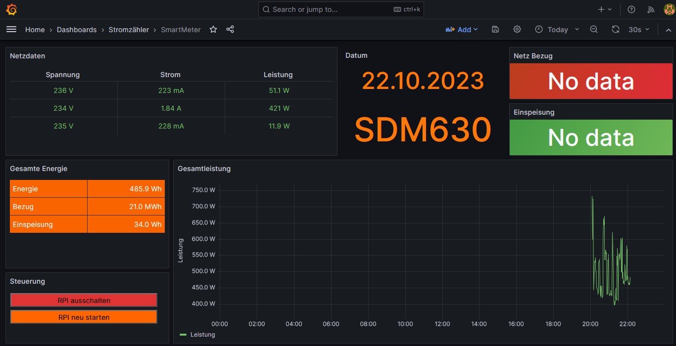

Ja, jetzt ist auch auf einem Dashboard was zu sehen.
Ich hab jetzt irgend eins genommen, da es für den SMD kein Board gibt.
Da muß ich mich jetzt auch damit beschäftigen.
Auch welche Daten der SDM eigentlich sendet.
Bis jetzt hab ich nur versucht irgend welche Daten zu bekommen.
...und jetzt war alles in 15 Minuten erledigt. Lag's am Speicherplatz?

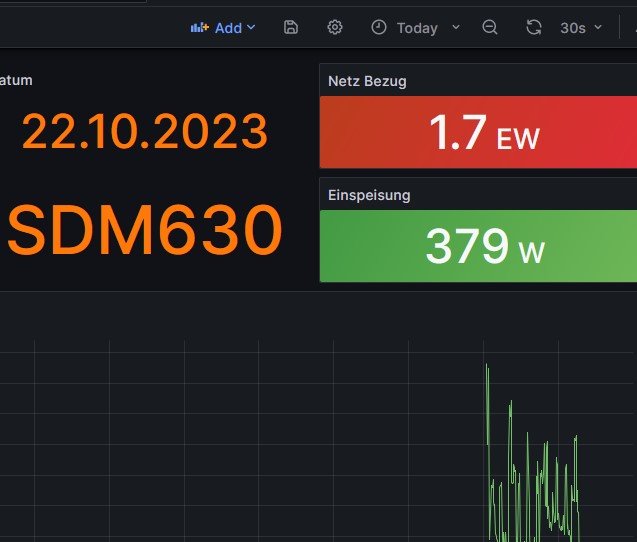

Hi, .. das macht ja richtig Spaß.
Wo steht eigentlich die ganze Abfrage der Geräte drin?
Die user.config sieht mir das nicht so aus.
Hab's gefunden (SDM630_meter.php) sieht allerding nicht gerade einfach aus. :cry:
