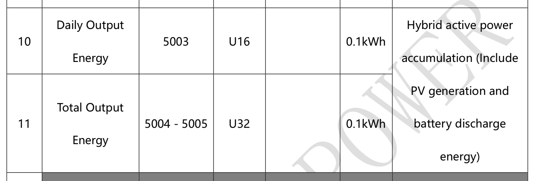

Welches Register liest du denn für die Tagesleistung aus? Lt der Registerliste aus dem PV-Forum wird die Daily Output Energy über die Adresse 5003 ausgelesen, s. Anhang.
Grüße Thomas
Grüße Thomas

Ja Register 5003 = Wh_Heute im Measurement Summen.
Re: Angezeigten Werte zu niedrig (Sungrow SH10.RT + BYD Akku)
Dann muss man wohl wirklich rechnen, obwohl in der Beschreibung steht, dass die Batterrieentladung mit berücksichtigt wird. Ich würde mich ja mal damit näher befassen, habe aber in den nächsten Wochen erstmal keine Zeit.
