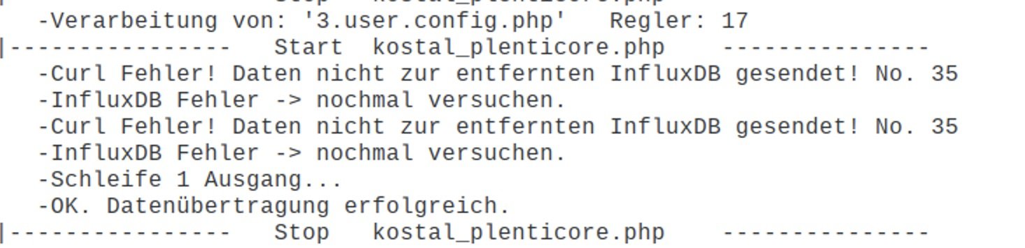

ich übertrage die Daten von meinem Victron MPPT lokal und auf meinen VS von Strato. Hier funktioniert alles prima. Ich habe paralell auch die Multireglerversion mit drei Kostal Plenticore installiert. Hier funktioniert lokal alles hervorragend, die Aktivierung der Datenübertragung an den virtuellen Server funktioniert allerdings nicht. In den Datenbanken kommen keine Daten an. Muss hier etwas anders konfiguriert werden, oder liegt es and er Multireglerversion?
Die InfluxDB ist Version 1.7.8 und funktioniert problemfrei, wie gesagt, der Viktron kommuniziert ohne Probleme, auch wenn ich eine neue DB anlege und diese beim Victron hinterlege läuft alles perfekt.
Leider nicht bei der Multireglerversion, bin am Verzweifeln...
Danke für Eure Unterstützung!

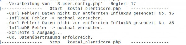

Ich denke es hängt an der SSL, seltsam nur dass es beim Victron geht, habe schon mit den TimeOut Werten gearbeitet:
curl_setopt($ch, CURLOPT_TIMEOUT, 15); //timeout in second s
curl_setopt($ch, CURLOPT_CONNECTTIMEOUT, 12);
Bei einem Wert von 35 anstelle 15 hat die Übertragung einmalig funktioniert...
LG

Die Image Version 4.3.3 kennt noch keine SSL Verschlüsselung. D.h. ich gehe davon aus, das die Influx Datenbank auf Deinem vServer nicht für SSL Konfiguriert istund auch keine UserID und Kennwort benutzt.
Dann Muss die Configuration in der user.config.php so aussehen:
Der Fehlercode heißt das die SSL Verbindung Probleme macht. Falls Du SSL benutzen möchtest, muss die Influx DB auf dem vSever erst dafür vorbereitet werden. Wie das geht steht im Internet. Es ist aber nicht ganz so einfch.
