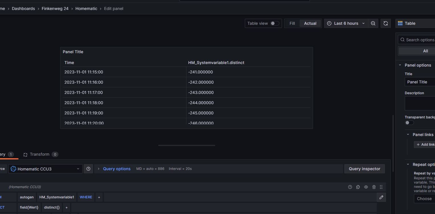

Problemchen: Systemvariable der HoemMatic kommt nicht als Zahl nur als String in Grafana an.

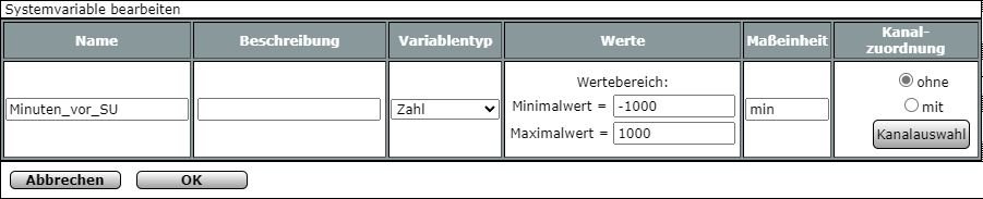

habe die folgende Variable in der CCU3:

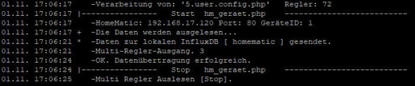

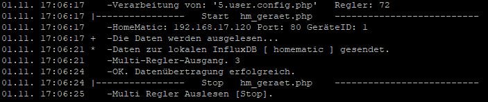

Diese wird in der 5.user.config.php ausgelesen:
Diese wird im LOG bestätigt:

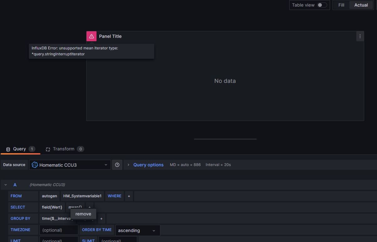

Diese wird in Grafana angezeigt - aber die Visualisierung schlägt fehl:
Ich kann Sie jedoch als TABLE anzeigen:
Aggregation auf distinct() und TABLE

Alles was von der HomeMatic ausgelesen wird, wird von der Solaranzeige als Text in die Influx Datenbank geschrieben. Wenn man sicher ist, dass der Wert eine Zahl ist, muss der Text in Grafana erst wieder in eine Zahl umgewandelt werden.

Ich schätze es funktioniert über den Reiter "Transform"
"Textzahl in Zahl"
