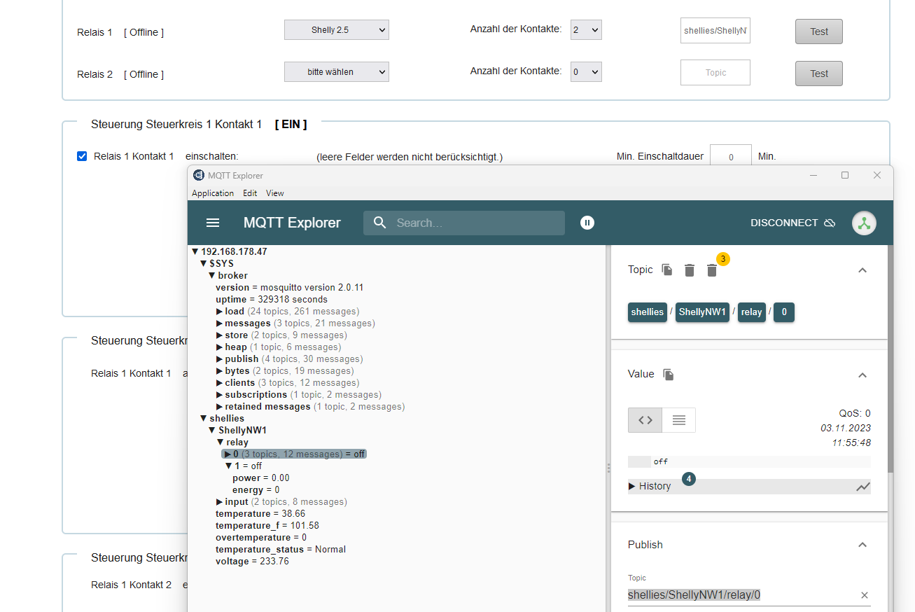

Hallo allereits,
ich muss mich leider nochmal melden, da ich nach mehreren Tagen Probieren nicht weiter komme.
Ich möchte einen Shelly 2.5 mit der Automation schalten.
Habe die multiregler Version nach Anleitung, 1.user.config.php, 2.user.config.php konfiguriert, crontab usw.
Auf der Automations Seite wird mir allerding das Relais "Offline" angezeigt.
Kann es aber mit der App und Web Site steuern.
Hatt jemand eine Idee, wass da noch fehlen könnte?
Wie verhält es sich mit den Eintragungen bei DiviceName und Topic usw.
Vielleicht kann mir da jemand einen Hinweis geben....

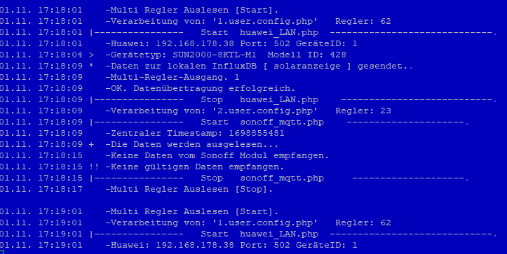

Re: Problem bei Automation mit Shelly2.5
dann habe ich vermutlich das ganze Prinzip noch nicht verstanden...
Ich bin davon aus gegangen, dass jedes Weitere Gerät , hier nun das Shelly, als Regler "23" mit einer gesonderten config angelegt werden muss.
und dann ist es doch eine Multiregler Version ?
Wie bekommt denn die "Automation" mit, dass es die Relais usw. gibt?
Du verweist doch in der Anleitung "Automation" mehrfach auf die Multireglerversion? zB auf S.4
Ich habe nochmal ein paar Screnshots rann gehängt, vielleicht kannst Du dier ja nochmal etwas Zeit für mein Problem nehmen.
Norman

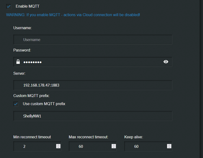

Mach mal das :1883 bei der Serveradresse raus
ersmal Danke für die Hinweise.
@TeamO: das mit der Serveradresse hat nichts gebracht, hab es aber ersmal bei der IP belassen.

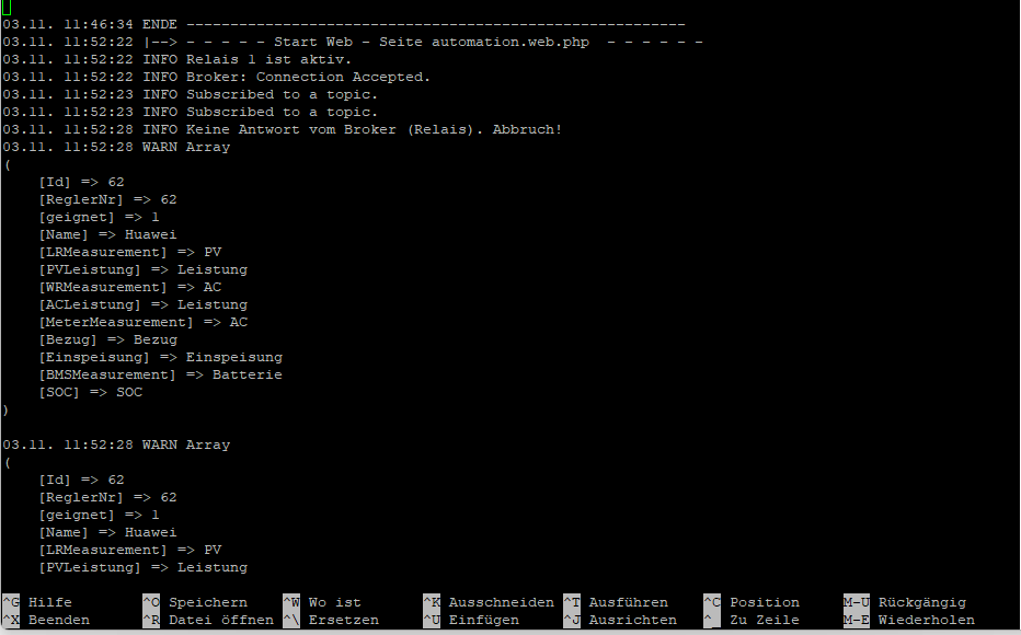

Guten Abend,
also, nach dem ich einige Tage mit etlichen Versuchen verbracht habe, bin ich mit meinen Möglichkeiten am Ende
Leider hatte ich keinen Erfolg bei der Ansteuerung des Shellys über die Automation .
Ich habe das System völlig neu als Singelversion aufgestetzt, den Typ des Wechselrichter "62" , die IP mit MODBUS Port 502 eingetragen.
Die Daten werden mitgeschrieben und in Grafana angezeigt.
In Crontab habe ich die Zeile für " Automation ...." aktiviert.
Der Shelly 2.5 wird mir nach wie vor als "Offline" angezeigt
Offline in diesem Sinn ist er aber nicht, da ich ihn mit seiner IP erreichen und schalten kann!?
Da ja die Automation auch in der Singelvers. funktionieren soll, frage ich mich aber, woher die Automation weis, welcher Shelly angesprochen werden soll? Da ja in dieser Version nirgends die Verbindungsdaten IP ec. eingetragen werden können.
Da ja Viele hier im Forum die Automation problemlos aufsetzen konnten, habe ich noch die Hoffnung auf den entscheidenen Hinweis ;)
