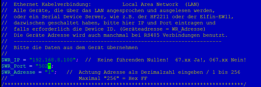

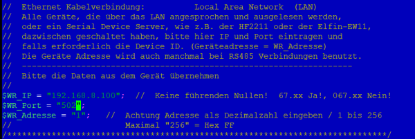

Hallo Ulrich danke schonmal für deine Zeit,
Ich habe das Raspberry in Betrieb genommen, bin schön nach Anleitung durchgegangen.
Es funktioniert tatsächlich, ich bin 2-3 am Port des Wechselrichters gescheitert aber mit dem Port 502 hat es schlussendlich funktioniert.
vielen Dank für das tolle Projekt.
Freundliche Grüsse Kilian
