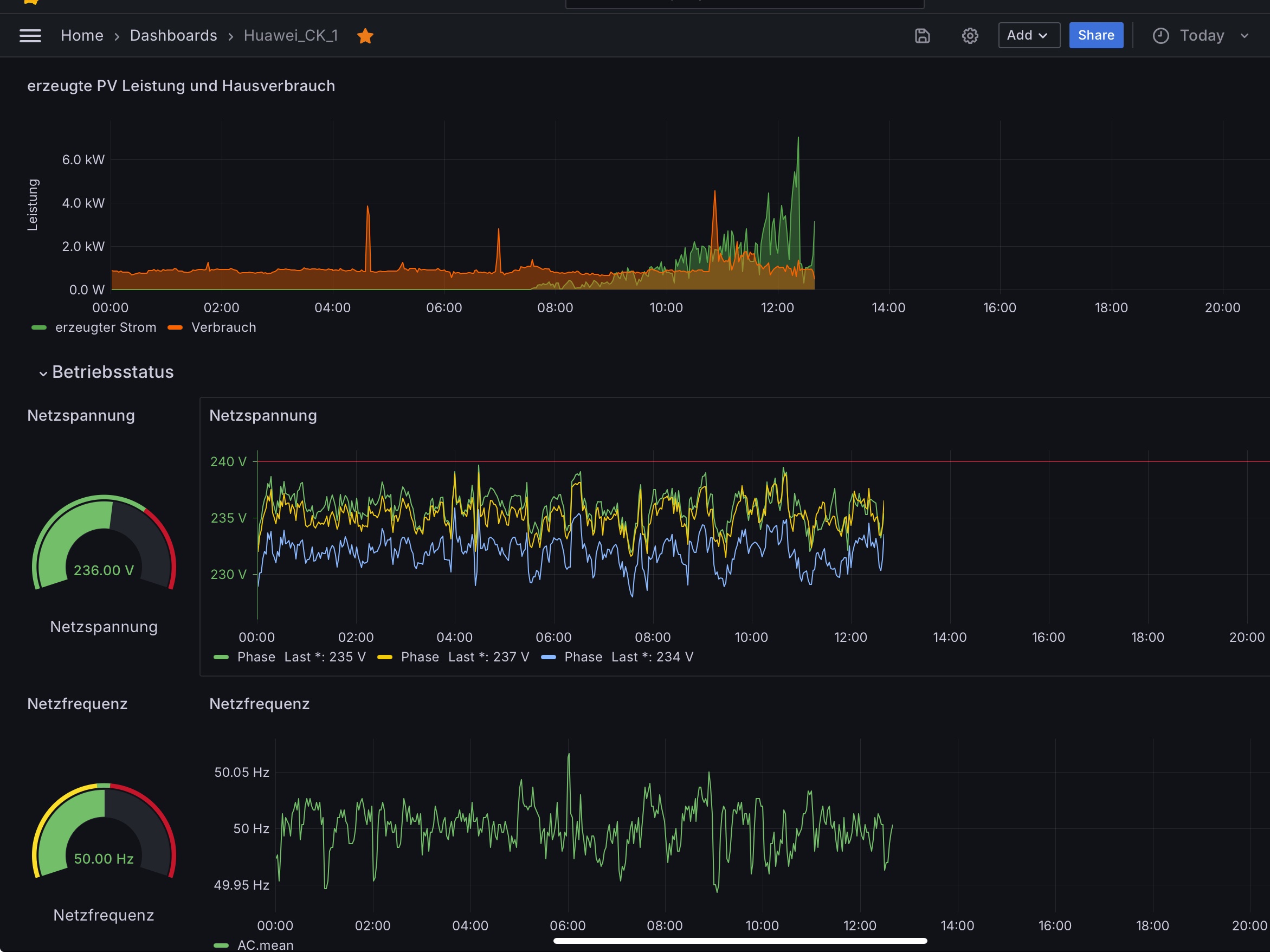

Bei mir hat er trotzdem jede Minute die Daten geliefert. Es wird nur jede Minute eine Fehlermeldung für das "sleep" Kommande in die Datei php.log geschrieben.

-Batterie-Daten : (00020000)
Diese Beiden Zeilen habe ich als Trace eingebaut.
Es werden die ersten 8 Zeichen des Datenstrings vom Wechselrichter bzw. von der Batterien angezeigt.
Bei mir ist es sporadisch vorgekommen, dass der Inhalt = (0) oder leer () war.
Dadurch wurden 0 Werte in die Datenbank geschrieben, was die graphische Auswertung verfälscht hat.
Wenn der String jetzt kleiner als 8 Zeichen ist (<2 Zeichen hätten bis jetzt auch gereicht) lass ich die Wechselrichter Abfrage wiederholen.
Das klappt dann meistens und wenn es mal nicht klappt wird keine 0 als Wert gespeichert, sondern kein Eintrag in der DB angelegt.
Ich habe auch den Timeout beim Zugriff auf den Wechelrichter von 5 auf 15 Sekunden erhöht.
Das scheint die Abfrage stabiler zu machen.
Diese 15s sind auch der Standard bei evcc.io für diesen Huawei Wechselrichter.
Bei mir läuft jetzt Solaranzeige und evcc parallel ohne große Probleme.
Gruß Torsten

HNoll
- Beiträge: 36
- Registriert: So 25. Dez 2022, 21:57
- Danksagung erhalten: 2 Mal
Re: Fehler in huawei_LAN.php
Danke für die hervorragende Arbeit.
Die modifizierte Datei hat mir sehr weiter geholfen.
Es gibt jedoch noch ein Problem:
6-14x/Tag waren damit die Werte für die Spannungen, die Netzfrequenz und die Wechselrichtertemperatur bei 0, was die grafische Auswertung sehr stört (interessanterweise immer alle diese Werte zusammen).
Ich habe daher noch folgendes eingefügt:
if ((hexdec( substr( $rc["Wert"], 340, 4 )) / 100) == 0) {
$funktionen->log_schreiben( "Fehler! Keine gültigen Daten empfangen. ", " ", 5
continue;
Hier wird überprüft ob die Netzfrequenz 0 ist, falls ja, wird der ganze Datensatz verworfen.
Eingefügt wird das an dieser Stelle:
// TOWI: Pruefen ob Ergebnis $rc zu kurz --> continue
$funktionen->log_schreiben( "Wechselrichter-Daten: (".substr( $rc["Wert"], 0, 8 ).
if (strlen($rc["Wert"]) < 8) {
continue;
continue;
