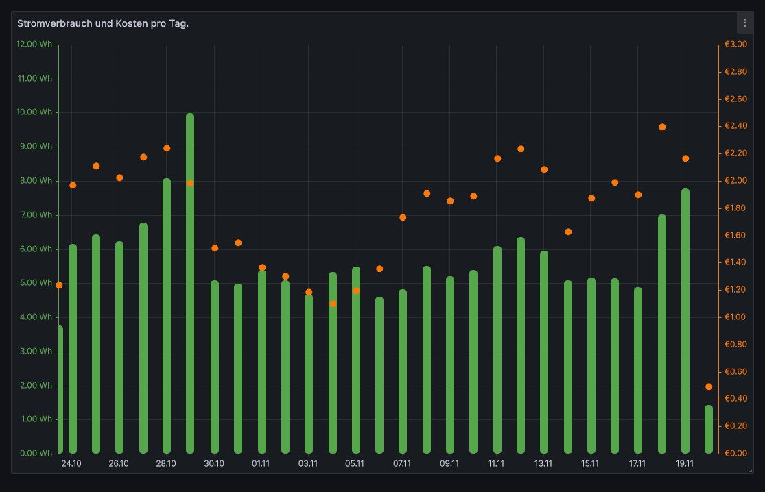

Die Tibber API bietet die Möglichkeit, seine Strom Verbrauchsdaten auszulesen und abzuspeichern. Zeitlich versetzt um ca. 90 Minuten. Das wird von der Solaranzeige auch genutzt, um Statistiken wie auf dem Bild zu sehen zu erstellen.
Der grüne Balken zeigt den Verbrauch pro Tag an, der orange Punkt den Preis an diesem Tag. Diese Angaben bekommt man nur, wenn man einen aktiven Vertrag hat. Also erst wenn man von Tibber beliefert wird. Vorher werden die Daten nicht übertragen. Hat man den Vertrag schon abgeschlossen, dann bekommt man schon den aktuell gültigen Preis übermittelt, jedoch noch nicht die Verbrauchsdaten.
Sind die Tageskosten niedrig, war es meist ein stürmischer Tag in Deutschland.
