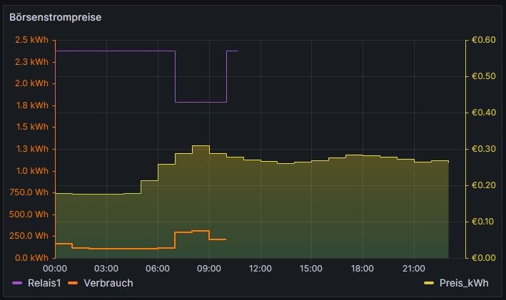

Wer hat schon die Steuerung im Einsatz oder probiert sie aus? Mich interessiert ob sie in Verbindung mit Tibber oder Awattar eingesetzt werden soll. Wer noch Fragen dazu hat, bitte hier stellen. Die WEB-Oberfläche kommt noch. Sie bietet den Vorteil der einfacheren Handhabung. Die Steuerungslogik ist jedoch genau die selbe.
Die Konfiguration ist in diesem Fall so eingegeben, dass das Relais jeden Tag an den 3 teuersten Stunden ausgeschaltet wird.

ich habe awattar und eine WallBox go-e. Hier würde mich z.B. die Kosten einer Landung / Kosten pro Tag interessieren

Das sollte technisch zu realisieren sein, ist aber nicht so einfach. Eine fertige Lösung gibt es dazu nicht.
