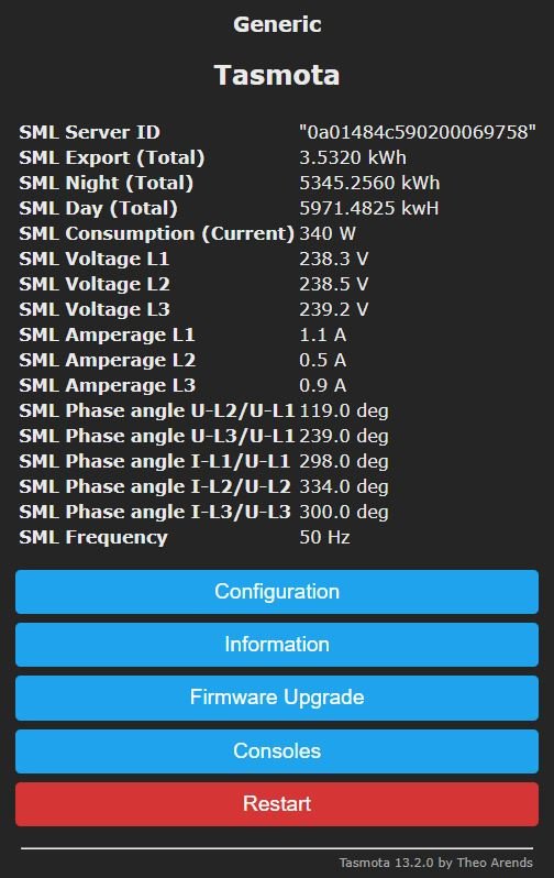

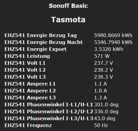

ich komme beim Einbinden meines IR Lesekopfes einfach nicht voran und bräuchte mal etwas Hilfe.
Was bis jetzt funktioniert:
- Ich hab den die Tasmota Fimrware compiliert und geflasht. Das Script für den Zähler eingetragen, mit WLAN verbunden.
- Die Zählerwerte bekomme ich auf der Weboberfläche vom ESP angezeigt:

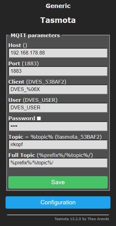

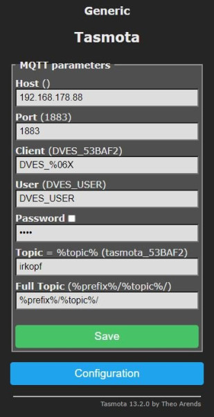

- Die Einstellungen für MQTT sind auch gemacht:
- Folgende Daten werden in der Console von Tasmota angezeigt:

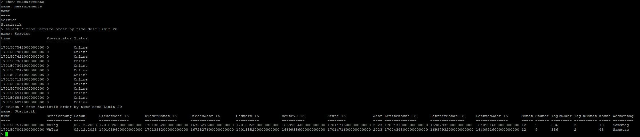

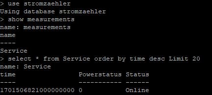

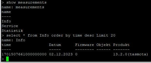

- Solaranzeige läuft auf einem Raspberry, eine Influx Datenbank "stromzaehler" habe ich erstellt.

Ich habe umgestellt auf "Sonoff Basic (1)" leider immer noch ohne Erfolg.
Die Datenbank wird nicht richtig beschrieben:
Mehr steht nicht in der Datenbank.
Aber ich denke wir sind auf der richtigen Spur, es tut sich ja was ;-)
Nachdem ein paar Minuten vergangen waren stand plötzlich mehr in der Datenbank:
Aber die Zäherdaten fehlen immer noch...
Info gibt es nun auch noch:
Kann das sein dass das so lange dauert?

Ich hatte zuerst dieses Script, hier werden mir alle Tarife auf der Weboberfläche vom ESP angezeigt:
>D
>B
->sensor53 r
>M 1
+1,3,s,16,9600,SML
1,77070100600100ff@#,Server ID,,server_id,0
1,77070100020800ff@1000,Export (Total),kWh,export_total_kwh,4
1,77070100010802ff@1000,Night (Total),kWh,total_night_kwh,4
1,77070100010801ff@1000,Day (Total),kwH,total_day_kwh,4
1,77070100100700ff@1,Consumption (Current),W,curr_w,0
1,77070100200700ff@1,Voltage L1,V,volt_p1,1
1,77070100340700ff@1,Voltage L2,V,volt_p2,1
1,77070100480700ff@1,Voltage L3,V,volt_p3,1
1,770701001f0700ff@1,Amperage L1,A,amp_p1,1
1,77070100330700ff@1,Amperage L2,A,amp_p2,1
1,77070100470700ff@1,Amperage L3,A,amp_p3,1
1,77070100510701ff@1,Phase angle U-L2/U-L1,deg,phase_angle_l2_l1,1
1,77070100510702ff@1,Phase angle U-L3/U-L1,deg,phase_angle_l3_l1,1
1,77070100510704ff@1,Phase angle I-L1/U-L1,deg,phase_angle_p1,1
1,7707010051070fff@1,Phase angle I-L2/U-L2,deg,phase_angle_p2,1
1,7707010051071aff@1,Phase angle I-L3/U-L3,deg,phase_angle_p3,1
1,770701000e0700ff@1,Frequency,Hz,freq,0

Ich hab mein Script nun etwas angepasst:
>D
>B
->sensor53 r
>M 1
+1,3,s,16,9600,EHZ541
1,77070100010801ff@1000,Energie Bezug Tag,kWh,total_in,4
1,77070100010802ff@1000,Energie Bezug Nacht,kWh,total_in,4
1,77070100020800ff@1000,Energie Export,kWh,total_out,4
1,77070100100700ff@1,Leistung,W,Power,0
1,77070100200700ff@1,Volt L1,V,Volt_L1,1
1,77070100340700ff@1,Volt L2,V,Volt_L2,1
1,77070100480700ff@1,Volt L3,V,Volt_L3,1
1,770701001f0700ff@1,Ampere L1,A,Ampere_L1,1
1,77070100330700ff@1,Ampere L2,A,Ampere_L2,1
1,77070100470700ff@1,Ampere L3,A,Ampere_L3,1
1,77070100510704ff@1,Phasenwinkel I-L1/U-L1,deg,Phasenwinkel_L1,1
1,7707010051070fff@1,Phasenwinkel I-L2/U-L2,deg,Phasenwinkel_L2,1
1,7707010051071aff@1,Phasenwinkel I-L3/U-L3,deg,Phasenwinkel_L3,1
1,770701000e0700ff@1,Frequenz,Hz,Frequenz,0
Anzeige vom ESP sieht nun so aus:
Ich muss doch aber nun auf der Raspberry Seite noch den zweiten Bezugswert angeben, geht das? Wenn ja, wie?

Mein Zähler ist ein DTZ541-ZDBA von Holley.
Es ist ein Zweitarifzähler mit:
1.8.1 Bezug Tarif 1
1.8.2 Bezug Tarif 2
2.8.0 Lieferung
Eigentlich benötige ich die Tarifumschaltung nicht mehr da ich nur noch einen Tarif vom Stromlieferanten berechnet bekomme, aber die Tarife schalten halt noch um und werden bei der Abrechnung zusammen addiert.
Ich bräuchte also entweder beide Zählerstände vom Bezug und/oder die Summe.
Meinst du das geht?
Beim Original-Skript wurde nur ein Zählerstand vom Bezug angezeigt und der von der Lieferung.

Dann nimm mal eins von diesen beiden Scripten:
viewtopic.php?t=3365
oder
viewtopic.php?t=3292

Hallo Timo,
ich hab nun das zweite von diesen Scripten genommen: viewtopic.php?t=3365
Hab nun alle drei Zählerstände, die Gesamtleistung und die Spannungen, das passt so. Vielen Dank!
Hier ist wieder auf die sonoff_mqtt_math.php verwiesen. Rechnet diese php die Einheiten um?
Ich kann bei mir diese Datei nicht finden, muss ich die erst neu erstellen?
Hast du evtl. ein Beispiel für mich?
