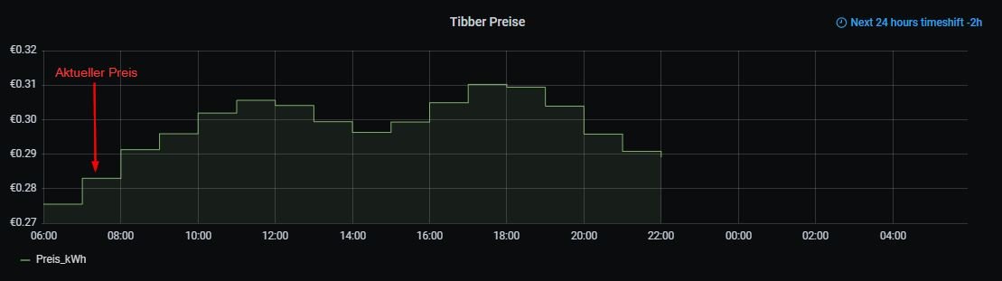

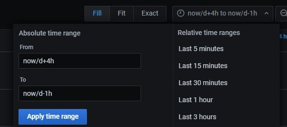

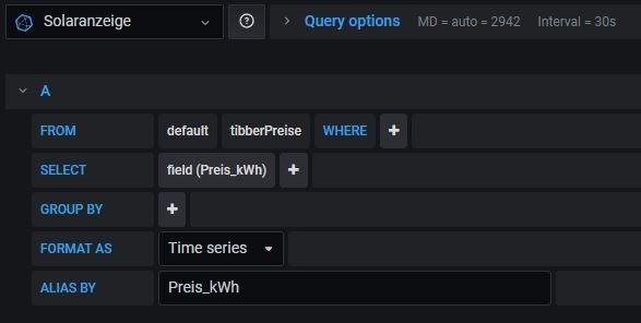

Bei der Abfrage, welche in die influxDB schreib habe ich mir ein Panel mit folgender Abfrage gebaut: Den timefilter in diesem Panel habe ich dann auf folgendes geändert: Dann noch eingestellt, dass es in Stufen angezeigt wird und nicht als Linien (wie es in den aktuelleren Grafana-Versionen funktioniert müsste ich erst schauen.)
Somit ist die "zweite" Stufe von links der aktuelle Preis und es wandert stündlich nach links, um immer den weiteren Verlauf sehen zu können.
Sieht dann so aus
Sieht dann so aus

Hatte was vergessen.
Du musst nicht nur den Timefilter anpassen, sondern auch bei der Abfrage unter "Query options" folgendes anpassen:
"Relative time" = +24h
"Time shift" = 2h
Dann sollte es passen
"Time shift" = 2h
