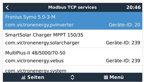

Der MPPT ist ja Unit_239.
Bei "field(PV_Leistung)" erhalte ich "No data".
Lese ich "field(Batt_Spannung) aus erhalte ich "50V", was der Spannung des Pylontech entspricht.
Also kommen hier Daten an 🤔
Ok, sehe gerade im Drop Down Menü, dass "field(PV_Leistung)" nicht mehr verfügbar ist.
Liegt es evtl. daran, dass der MultiPlus 2 und der der MPPT 050/35 beide die ID 239 haben?

Solarnaut hat geschrieben:
Mo 11. Dez 2023, 19:40
In der Tat lag es daran.
Ulrich hat das Problem bereits gelöst.
