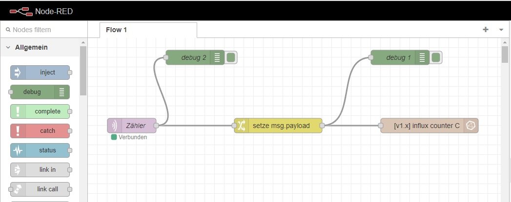

ich habe node-red nachinstalliert und wie auf dem Bild zu sehen das Problem gelöst:
nun sind die Zählerstände mit Ablesezeit separat in der Datenbank und ich kann durch "non_negative_derivative" die Wattzahl in Grafana anzeigen.
