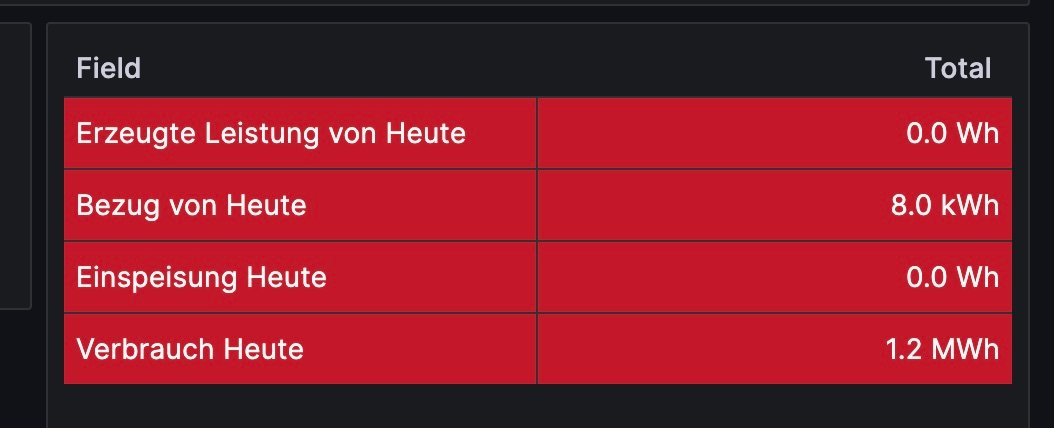

Im Dashboard werden recht merkwürdige Verbrauchsdaten angezeigt --> siehe Anhang --> demnach habe ich heute schon 1,2 Megawatt/h verbraucht, bei 8 kw/h Bezug und Null Ertrag (ist auch recht dunkelgrau heute gewesen).
Ich habe das Gefühl, dass ich ein multiples Problem habe und habe keine Ahnung, wo ich ansetzen soll.
Angeschlossen am RS485, jedoch wundere ich mich auch, dass ich im Dashboard nix über den Akku sehe.
Hat jemand eine Idee? Vielen lieben Dank schon jetzt

21.12. 11:51:45 -InfluxDB => [ Info Geraetetyp="0500",Firmware="0104",Seriennummer=,Objekt="",Datum="21.12.2023" 1703155891
Service Nennleistung=10000,Anz_MPPT=2,Anz_Phasen=3,Status=2,Transformator_Temperatur=25,Kuehlkoerper_Temperatur=39.4 1703155891
Summen WattstundenGesamtHeute=0,BetriebsstundenGesamt=0,LadungBatterieHeute=0,EntladungBatterieHeute=300,LadungBatterieGesamt=6400,EntladungBatterieGesamt=14300,BezugHeute>
Batterie Batterie1_Temperatur=-83.5,Batterie1_Spannung=51.5,Batterie1_SOC=20,Batterie2_SOC=0,Batterie_Leistung=-65,Batterie1_Strom=-1.28,Restkapazitaet=200,Batterie2_Spann>
GRID Netzspannung_R=239,Netzspannung_S=237.3,Netzspannung_T=236.2,OUT-Leistung_R=278,OUT-Leistung_S=85,OUT-Leistung_T=-14,OUT-Gesamtleistung=349,Netzseite-Gesamtleistung=0>
INV Spannung_R=239.7,Spannung_S=236.7,Spannung_T=236.5,Strom_R=-0.1,Strom_S=-0.1,Strom_T=-0.3,Leistung_R=65,Leistung_S=45,Leistung_T=-179,Leistung=-69,Frequenz=50 17031558>
USV Leistung_R=17,Leistung_S=0,Leistung_T=14,Leistung=34 1703155891
LOAD Spannung_R=239.6,Spannung_S=237.6,Spannung_T=236.9,Strom_R=0,Strom_S=0,Strom_T=0,Leistung_R=349,Leistung_S=137,Leistung_T=0,Leistung=264,Frequenz=50 1703155891
GEN Spannung_R=0.6,Spannung_S=0.4,Spannung_T=0.5,Leistung_R=0,Leistung_S=0,Leistung_T=0,Leistung=0 1703155891
PV PV1_Leistung=0,PV2_Leistung=0,PV1_Spannung=142.3,PV1_Strom=0,PV2_Spannung=90.8,PV2_Strom=0,PV_Leistung=0 1703155891
Statistik Timestamp=1703155905,Monat=12,Woche=51,Wochentag="Donnerstag",Uhrzeit="11:51:45" 1703155891
21.12. 11:51:45 -Daten nicht zur lokalen InfluxDB gesendet! info: array (

Das Problem ist laut LOG Datei, dass dein Gerät die Seriennummer nicht liefert. Kannst du bitte noch einmal ein Update auf die Solaranzeige machen? Dann sollte es funktionieren mit Seriennummer = 0
Re: Deye Hybrid 10k läuft irgendwie nicht
Vielen Dank, hat leider nicht geholfen, ich hatte ja auch das frische Image 6.0.0 32 Bit verwendet.
