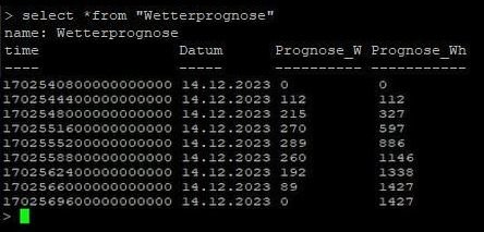

mir fehlen seit 14.12.20203 nur die Daten der Wetterprognose, die anderen Wetterdaten sind vorhanden. Kann mir jemand sagen, woran das liegt?

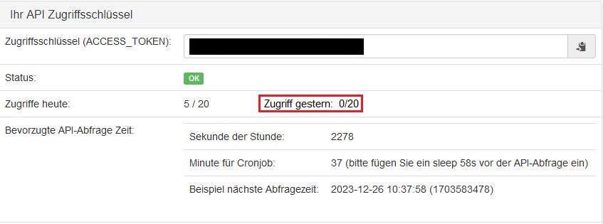

Wetterprognose läuft wieder, hab den Fehler gefunden. Die Verbindung zum Wetterserver war unterbrochen.

25.12. 09:38:00 WET-Verbindung zum Wetterserver 'Solarprognose.de' zur Zeit gestört. x Sekunden warten. i: 1
25.12. 09:50:38 WET-Wetterdaten werden abgeholt.
25.12. 09:50:38 WET-Ort: Brambach,  51.8784 N,  12.1485 O,  ID: 2945521
25.12. 09:50:39 WET-Lokal: OK. Daten zur InfluxDB  gesendet.
25.12. 09:50:39 WET-Prognoseeinstellung: KEINE
25.12. 09:50:39 WET-Wetterprognose ausgeschaltet.
26.12. 08:37:58 WET-Wetterdaten werden abgeholt.
26.12. 08:37:58 WET-Ort: Brambach,  51.8784 N,  12.1485 O,  ID: 2945521
26.12. 08:37:58 WET-Lokal: OK. Daten zur InfluxDB  gesendet.
26.12. 08:37:58 WET-Prognoseeinstellung: API
26.12. 08:37:58 WET-Prognosedaten werden abgeholt.
26.12. 08:37:58 WET-Verbindung zum Wetterserver 'Solarprognose.de' erfolgreich.
26.12. 08:37:58 WET-SekundenNachStunde: 2278
26.12. 08:37:58 |------------------- Stop  wetterdaten.php ---------------------
