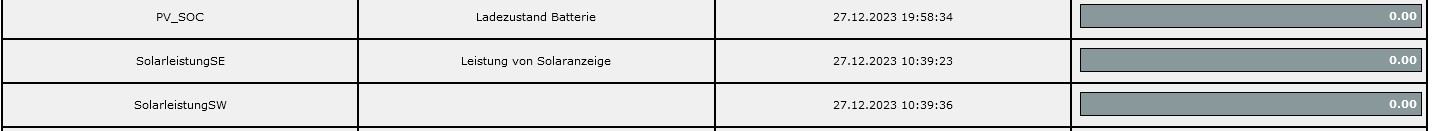

nun steht hier Datenübertragung erfolgreich, aber in der Zentrale scheint nichts anzukommen.
jemand eine Idee?

Update habe ich gerade gemacht, da es aber aktuell keine Leistung gibt habe ich das Math script um den SOC erweitert, aber Daten sind noch keine da.
<?php
$HM_Var = array();
$HM_Var["SolarleistungSE"] = $aktuelleDaten["PV1_Leistung"];
$HM_Var["SolarleistungSW"] = $aktuelleDaten["PV2_Leistung"]
$HM_Var["PV_SOC"] = $aktuelleDaten["SOC"];

Vielen Dank an den Support, es läuft nun wie gewüscht.
