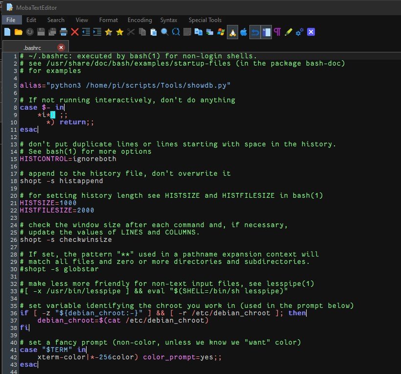

pi@solaranzeige:~ $ sdb solaranzeige
-bash: sdb: Kommando nicht gefunden.
pi@solaranzeige:~ $
