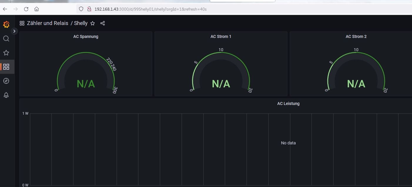

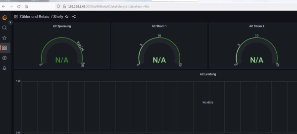

Wie verbinde ich den Raspi mit dem Shelly? Im config.php habe ich die 31 eingetragen. Im Browser sehe ich auch das Grafana Dashboard vom Shelly aber es kommen keine Daten. Es fehlt wohl die WLAN verbindung vom PI zum Shelly. Was muß ich tun?

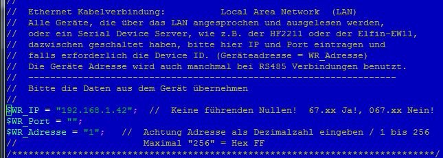

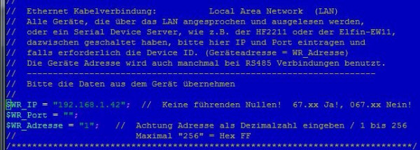

Frage ist an welcher Stelle. Ich finde nur die hier und das funktionert nicht. Ist eigentlich für eine LAN Verbindung gedacht. Zeile 275
$WR_IP = 192.......
$WR_Port = ?
$WR_IP = 192.......
$WR_Port = ?

Wo willst denn die IP eintragen? Zeile 275 Plusminus tu ich mich schwer,das nachzuvollziehen.
Normalerweise in die user.config.
Was sagt das logfile,influx,ist die auch korrekt angelegt?

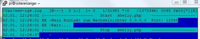

Komischerweise sieht man im log eine andere adresse als ich in der user.config eingetragen habe.
Muß wohl an eine andere Stelle eingetragen werden. Weiß aber nicht wo genau!
