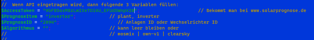

ich versuch seit einigen Tagen die Wetterprognose einzubinden. Hab intensiv das Forum durchstöpert und dachte, es wäre alles richtig.
- in der 1.user.config sind der Wechselrichter und der Token eingefügt (mit Crtl c und Crtl v)

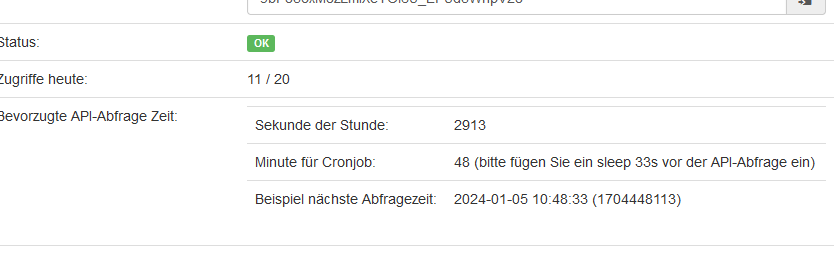

- auf Solarprognose werden die Daten angefragt

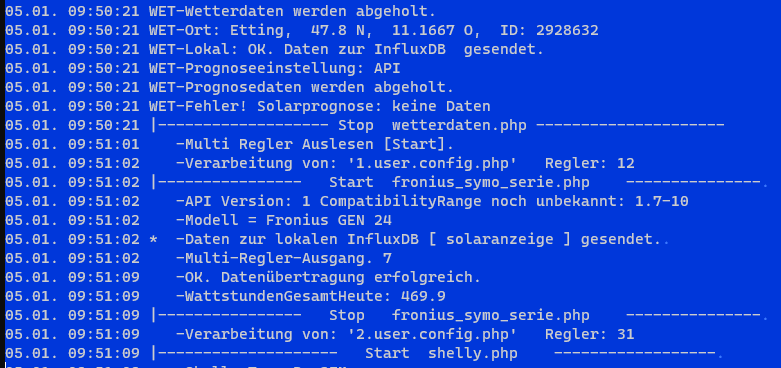

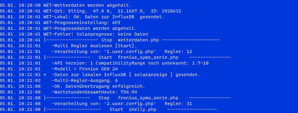

- solaranzeige.log weder bei x.50 min bzw x.20 min werden zwar Wetterdaten abgeholt aber nicht die von Solarprognose

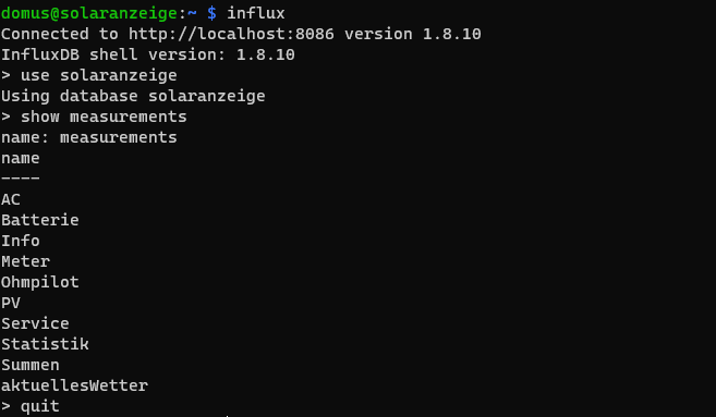

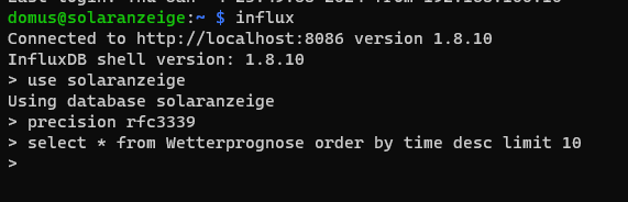

- auch influx meldet, dass er keine Daten anzeigen kann

Wie üblich liegt es am User. Bei Solarprognose hatte ich bei der Erstellung meiner Daten unter Module die Zahlen für KwP und Leistungs Temperatur Koeffizient mit einem , (=Komma) statt mit einem . (=Punkt) eingegeben. Beim Speichern ist mir nicht aufgefallen, dass die Module nicht angelegt wurden und nie eine Prognose erstellt werden konnte. Jetzt werden Daten übernommen.
