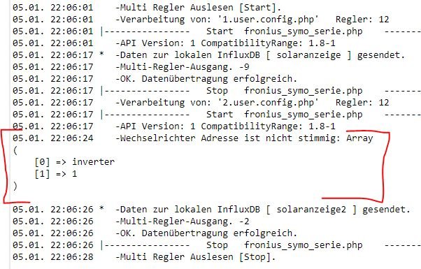

hallo - hoffe jemand hat das bereits gelöst, oder kann mir weiterhelfen :-)
setup:
* fronius WR Symo8.2-3-M mit datamanager
* fronius WR Symp7.0-3-M über solarnet verbunden, kein extra datamanager
* solaranzeige läuft als Docker auf Synology-NAS
funktionsweise fronius-API bei solarnet:
- Daten werden über IP des haupt-WR abgefragt
- auswahl des WR erfolgt über deviceID
beispiel für min/max-data welche für beide WR funktioniert:
WR1: http://192.168.3.55/solar_api/v1/GetInv ... verterData
WR2: http://192.168.3.55/solar_api/v1/GetInv ... verterData
solaranzeige läuft als multiregler.
sobald ich in x.user-config-php $WR_Adresse="2" setze,
erhalte ich die Meldung: "Wechselrichter Adresse ist nicht stimmig: Array ...." (siehe attachment)
was ist hier die ursache?
wie kann ich das beheben

Also ich habe früher einen Symo mit Datenmanager und einen Primo via SolarNet.Ring angebunden ohne Probleme genutzt mit 1.user.config ($WR_Adresse="1") und 2.user.config ($WR_Adresse="2").. wenn du nicht zwingend die Stringleistungen vom sekundären WR benötigst, reicht es auch nur den primären WR auszulesen, da die wichtigsten Werte bereits saldiert sind.

Das Problem ist, das die Ausleseroutine nicht für alle Kombinationen der Geräte vorbereitet ist. Gerade Fronius kann Unmengen von Geräten kombinieren, die in der Programmierung alle berücksichtigt werden müssten. Es gibt aber zu wenige Benutzer um den Aufwand zu rechtfertigen. Natürlich kann man mit PHP Kenntnissen das Programm für seine Zwecke selber erweitern. Dann würde es funktionieren.
Danke Ulrich für dein feedback - ist für mich nachvollziehbar
hast du für mich einen startpunkt bzw. docu/info womit ich mich einarbeiten kann?
z.b. was/wo sind die relevanten PHP-files? kann ich diese direkt bearbeiten ohne dass sie bei udpate und/oder reboot wieder überschrieben werden? usw....
