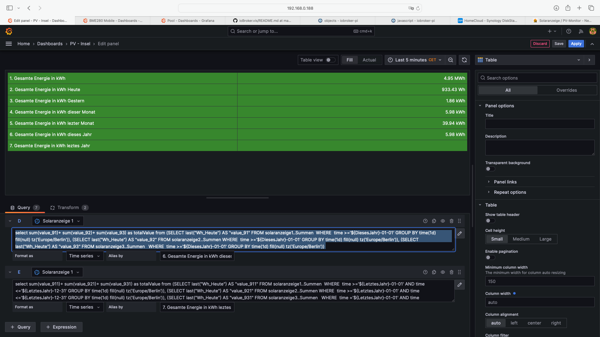

Hallo Leute,
Ich habe die aktuelle Solaraneie mit rafana 10.0.2 laufen.
folende abfrage funktioniert nicht warum auch immer ?? Ich hoffe ihr könnt helfen.
die variable ist auch anekelt und zeit aktuell auch das passende jahr an 2023
select sum(value_911)+ sum(value_921)+ sum(value_931) as totalValue from (SELECT last("Wh_Heute") AS "value_911" FROM solaranzeige1..Summen WHERE time >='${LetztesJahr}-01-01' AND time <='${LetztesJahr}-12-31' GROUP BY time(1d) fill(null) tz('Europe/Berlin')), (SELECT last("Wh_Heute") AS "value_921" FROM solaranzeige2..Summen WHERE time >='${LetztesJahr}-01-01' AND time <='${LetztesJahr}-12-31' GROUP BY time(1d) fill(null) tz('Europe/Berlin')), (SELECT last("Wh_Heute") AS "value_931" FROM solaranzeige3..Summen WHERE time ='${LetztesJahr}-01-01' AND time <='${LetztesJahr}-12-31' GROUP BY time(1d) fill(null) tz('Europe/Berlin'))
folende abfrae Funzt prima
select sum(value_91)+ sum(value_92)+ sum(value_93) as totalValue from (SELECT last("Wh_Heute") AS "value_91" FROM solaranzeige1..Summen WHERE time >='${DiesesJahr}-01-01' GROUP BY time(1d) fill(null) tz('Europe/Berlin')), (SELECT last("Wh_Heute") AS "value_92" FROM solaranzeige2..Summen WHERE time >='${DiesesJahr}-01-01' GROUP BY time(1d) fill(null) tz('Europe/Berlin')), (SELECT last("Wh_Heute") AS "value_93" FROM solaranzeige3..Summen WHERE time >='${DiesesJahr}-01-01' GROUP BY time(1d) fill(null) tz('Europe/Berlin'))
vg Sven

..Suchbild..bitte zukünftig die code-tags nutzen.
[...] solaranzeige3..Summen WHERE time>='${LetztesJahr}-01-01' AND time <='${LetztesJahr}-12-31' GROUP BY time(1d) fill(null) tz('Europe/Berlin'))

Hallo Danke dir hab ich voll übersehen.
das mit dem code tab geht klar .
v Sven
