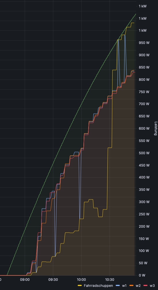

Ich betreibe 4 baugleiche Wechselrichter, von denen w1, w2 und w3 ein großes Feld sind und Fahrradschuppen etwas abseitig gelegen ist. Auf der solaranzeige.local schreibe ich die Werte der /var/www/html/[1-4].user.config.php in die gleiche lokale Standard-Datenbank. Der Wechselrichter auf 2.user.config schreibt manchmal die gleichen Werte wie der Wechselrichter von 1.user.config in die Datenbank. Muss ich da ein Timeout verlängern oder anders Variablen zwischendurch leeren?

Es ist nicht vorgesehen, dass mehrere gleiche Geräte die Daten in die gleiche Datenbank schreiben. Da ist ein Schluckauf noch das geringste Übel. Welchen Sinn soll das machen? Besser wäre die Installation nach der Multi-Regler-Installationsanleitung zu machen.

Moin Ulrich,
hatte ich auch nicht gemacht - hab mich da verguckt -
Alle laden ihre Daten brav in die eigene lokale Datenbank. Ich führe in dem Dashboard die unterschiedlichen Datenquellen zusammen.
In 2.user.config.php war die IP der Homematic falsch angegeben. Ich habe jetzt überall die Lieferung an die Homematic rausgenommen, da ich jetzt mit einem ioBroker als Zwischenschicht arbeite. In 1.user.config wird noch das Wetter von openweathermap abgefragt, ansonsten unterscheiden sich die Konfigurationen nur noch beim Name, IP-Adresse des Wechselrichters und der Bezeichnung der Datenbank.
Ich lass das jetzt mal so laufen und schaue, ob sich der Fehler wiederholt.
