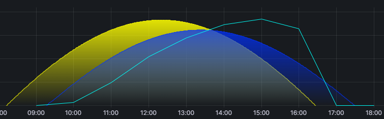

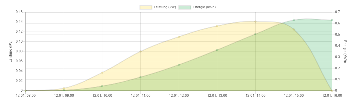

kann mir jemand erklären warum die Solarprognose hier um eine Stunde versetzt im Dashboard von Grafana angezeigt wird?
Das nervt etwas.
Hab schon versucht die Zeitzone im Querry mit anzugeben aber hat auch nichts gebracht. In Solarprognose wenn unter den API Einstellungen den haken bei Use the user timezone in the API setze wird es im Dashboard nochmal um eine Stunde mehr nach hinten angezeigt.

wie sieht denn dein Query in Grafana aus? ..ich gehe davon aus, das die Timestamps in der Datenbank standardmäßig als UTC gespeichert sind.

SELECT "Prognose_W" FROM "Wetterprognose" WHERE $timeFilter tz('Europe/Berlin')
Denke ich auch. In den Einstellungen von Grafana habe ich die Zeitzone ebenfalls auf Europe/Berlin gestellt.
Wir kann ich da die InfluxDB ändern?
