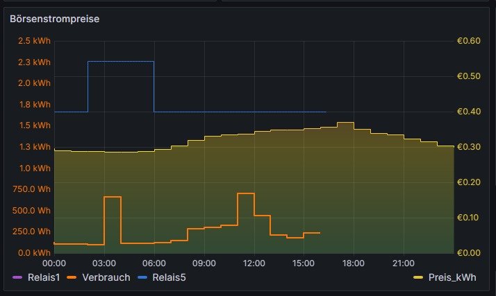

Wie sieht so eine Steuerung jetzt grafisch aus? Hier ist ein Panel meiner Energie-Monitor Anzeige:
Was ist darauf zu sehen?
Das abgebildete Dashboard kann man hier herunterladen um es zu importieren.
Die Steuerung kann bis zu 3 Relais mit 3 Schaltpunkten steuern. (vorerst) Anstatt eines Relais können auch ein MPP-Solar und alle baugleichen Wechselrichter gesteuert werden. Weitere Wechselrichter werden folgen. Nähere Informationen gibt es hier in diesem Dokument. Die Steuerung steht erst am Anfang der Entwicklung. Weitere Steuerungs-Kriterien werden so nach und nach noch kommen. Je nach Nachfrage.
Suchworte:
dynamischer Stromtarif, dynamischer Tarif, dynamische Tarife, Strompreis geführte Steuerung, WiFi Relais, Shelly, Sonoff, Tasmota, Strompreis, Steuerung, Energiewende, Bonus, Tibber, Gutschein-code, Tibber-App, Tibber api, stromvergleich, Einladungscode, Gutscheincode
- Gelbe Linie: Der Börsenstrompreis von Mittwoch den 17.1.2024 im Ruhrgebiet
- Orange Linie: Mein Verbrauch pro Stunde.
- Blaue Linie: Kontakt des Relais 5 (Siehe INI Datei hier unten) An dem Relais hängt im Moment kein Verbraucher. Es dient nur der Demonstration.

Zur Zeit werden die Schaltpunkte in eine Datenbank geschrieben und an ein Relais weitergeleitet. Dadurch kann man die Schaltzeiten in Grafana darstellen. Ist deine Idee, das Gleiche zu machen, jedoch als Shelly Relais nur ein Dummy? Da ein einfaches Shelly Relais um die 10 Euro liegt, ist die Ersparnis überschaubar und mit dem Relais braucht ja nichts geschaltet zu werden.
Das angezeiget Dashboard gibt es hier.
