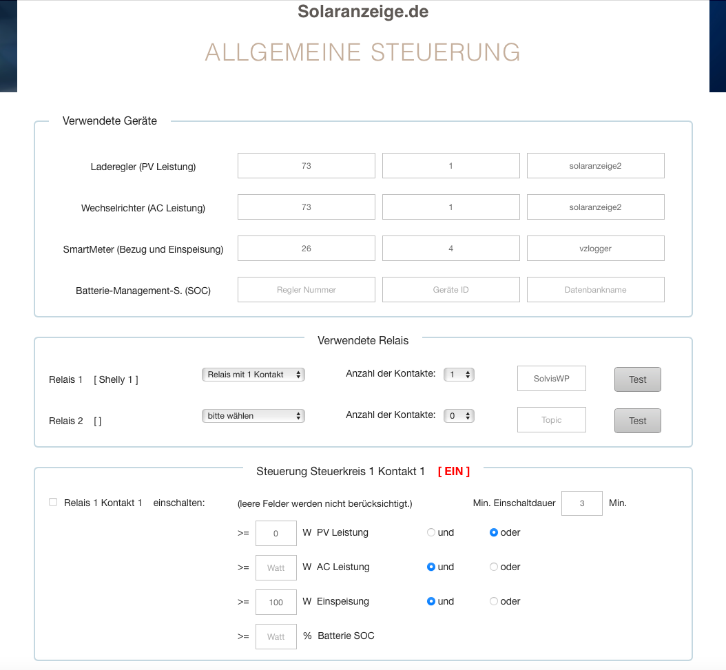

nachdem ich nach meinem influx Datenbank/SD-Krten Crash die Solaranzeige wieder am laufen habe, wollte ich nur noch die Automation ans laufen bringen:
Ich bekomme mein Relais (Shelly 1) in über die Automation-WEB Seite geschaltet.
Die Regler sind eingegeben, es passiert aber nichts in der Automation.
Als log erhalte ich:

Automation "kein Relais konfiguriert" obwohl es über die Automation WEB Seite funktioniert.
- Beiträge: 1068
- Hat sich bedankt: 23 Mal
Re: Automation "kein Relais konfiguriert" obwohl es über die Automation WEB Seite funktioniert.
Setzt doch mal den Haken bei "Relais 1 Kontakt 1"
Ruhz69
- Beiträge: 106
- Registriert: Fr 28. Jan 2022, 19:41
- Hat sich bedankt: 12 Mal
- Danksagung erhalten: 4 Mal
Hallo Timo,
das ist mal jetzt richtig peinlich. Das war es, wobei ich davon überzeugt war, dass ich das auch schon mal drin hatte, aber da hatte ich wohl noch einen anderen Fehler. Ich hab das ja mehrfach zurückgesetzt bzw. updates drübergespielt
Vielen Dank auf jeden Fall
Rüdiger
Rüdiger
