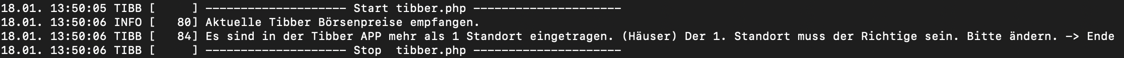

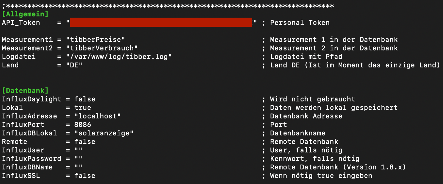

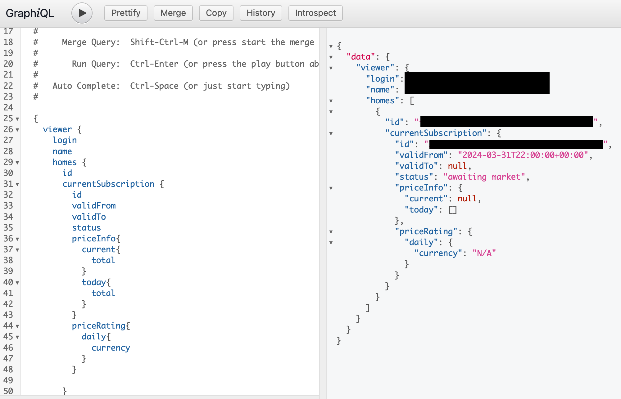

ich habe frisch einen Vertrag mit Tibber abgeschlossen und mein Zuhause hinzugefügt und in der Config den Demo-Token gegen meinen persönlichen Token getauscht. Seitdem bekomme ich aber keine Preisdaten mehr von der Tibber-API - könnte es daran liegen, dass meine Subscription noch im Status "awaiting market" ist? Auch meckert das Script, dass ich mehr als nur ein Zuhause in der App eingerichtet habe - das ist aber nicht so:
Log:

Tibber API-Call:
tibber.ini
Brauche ich nur Geduld oder mache ich was falsch?

Wie du siehst, bringt dir ja die Tibber API, wenn du sie direkt abfragst, keine Daten. Also ist Geduld angesagt.

So viel Geduld war gar nicht nötig - das "awaiting market" hat sich in ein "running" geändert und jetzt kommen auch Daten :thumbup:
