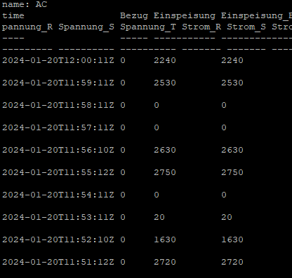

Hallo
leider schreibt oder liest die SA
öfter eine 0 in die Datenbank
und da ich das Auswerte und was Steuere ist das ärgerlich.
@Ulrich
kannst du hier was nachschauen, Prüfen woher oder warum das so ist
hier ein Auszug aus der Influx
Beim Screen scheint die Sonne und es gibt keine Einbrüche in der Einspeisung
falls jemand sonst eine Idee hat nur zu
bin für jede HIlfe Dankbar

So wie das aussieht, gibt es Probleme mit der RS485 Verbindung. Dazu sollte auch in der LOG Datei /var/www/log/solaranzeige.log etwas stehen.

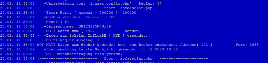

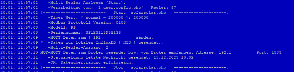

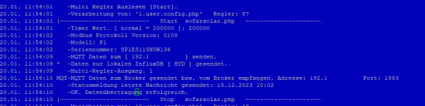

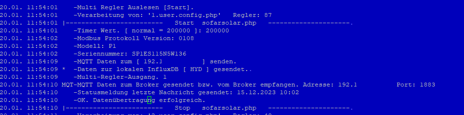

hab mal zu dem Zeitpunkt geschaut
fällt nichts auf im Log
11:53Uhr 11:54Uhr 11:57Uhr die dazwischen schauen auch alle so aus

Dann meldet der Wechselrichter diese falschen Daten. Wenn er nichts meldet, würden Fehlermeldungen zu sehen sein.

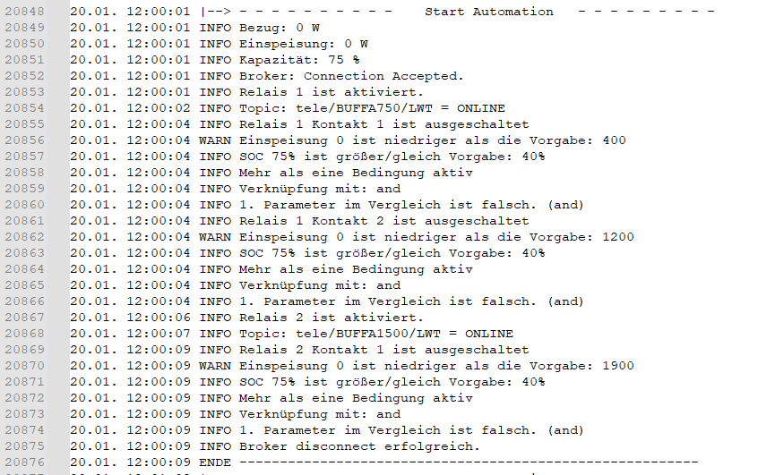

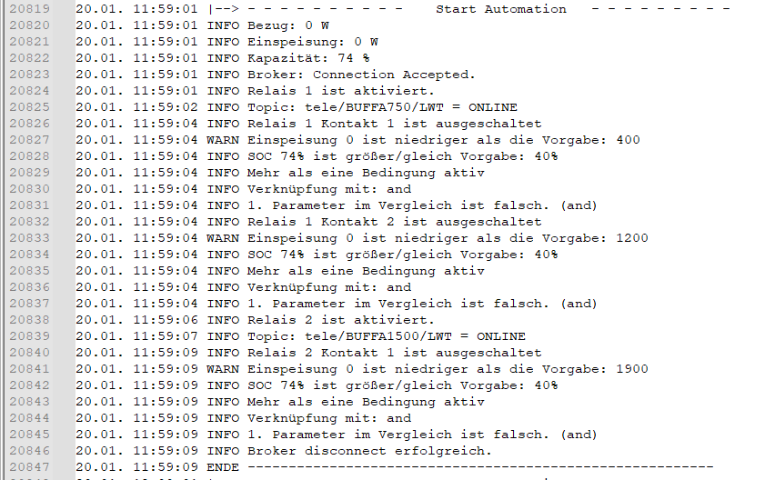

hab mal im Log der Automation geschaut
da wird gar keine Einspeisung angezeigt
zur der Zeit wo aber in der Datenbank was eingetragen wäre.
11:59Uhr 12:00Uhr und oben im ersten Beitrag stehen um diese Zeiten jeweils aber über 2000Watt
