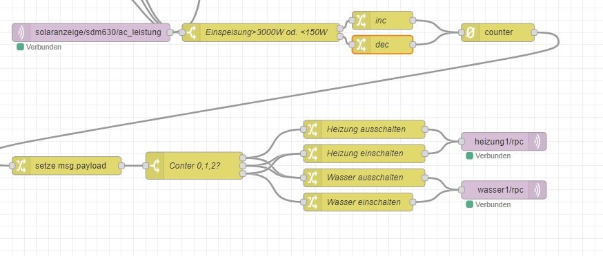

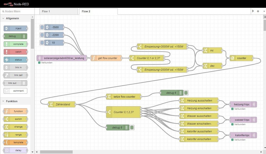

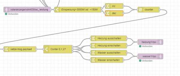

vielen Dank für die vielen Antworten und Ideen.
Die Anleitung von Joe007 ist interessant, allerdings ist bei mir Last Stable 1.1.0 und auf der Github Seite steht, dass für das Update auf Tasmota die Shelly Version kleiner als 1.1.0 sein muss.
Da ich bei mir schon Node-Red nachinstalliert hatte, habe ich es mal damit versucht und bin auf folgende Lösung gekommen: Der Zähler ist von 0 bis 2 begrenzt. Die Shellys werden per MQTT geschaltet. Sie bedienen zwei Elektroheizstäbe mit jeweils 3000W.
Viele Grüße!
Viele Grüße!
