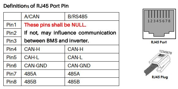

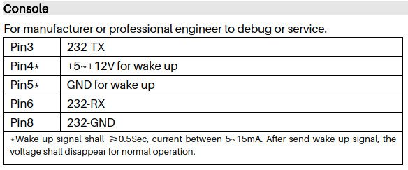

Das Folgende sind die Belegung am 5000er (soweit bekannt gleich mit den 2000C):
Pylontech Console RS-232 Port.jpg (37.84 KiB) 1946 mal betrachtet
Pylontech CAN_RS485 Port.jpg (42.89 KiB) 1946 mal betrachtet

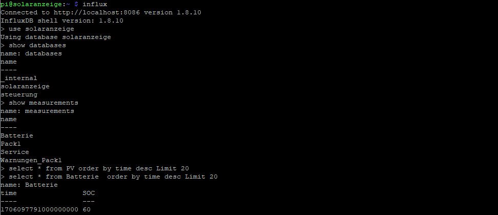

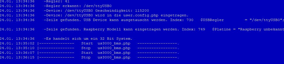

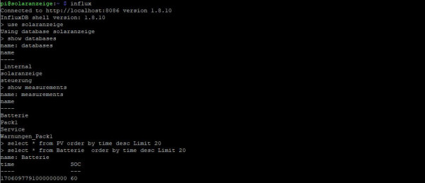

Punkt 1: Wenn ich das Log richtig verstehe, habe ich in der Log nach Akku-Erkennung zwar keine Fehler, allerdings auch keine Info, daß Daten in die DB geschrieben wurden... oder ist die "Stop-Meldung der Fehler (ist der Service gestoppt, weil keine Verbindung, etc)?
Punk 2:
Jetzt habe ich mich mal durchgehangelt, und folgendes aus der DB gezogen, was ja eher zeigt, daß nicht mit dem Akku kommuniziert wird..

Laut LOG wird nichts ausgelesen. Die Verbindung ist nicht in Ordnung.
