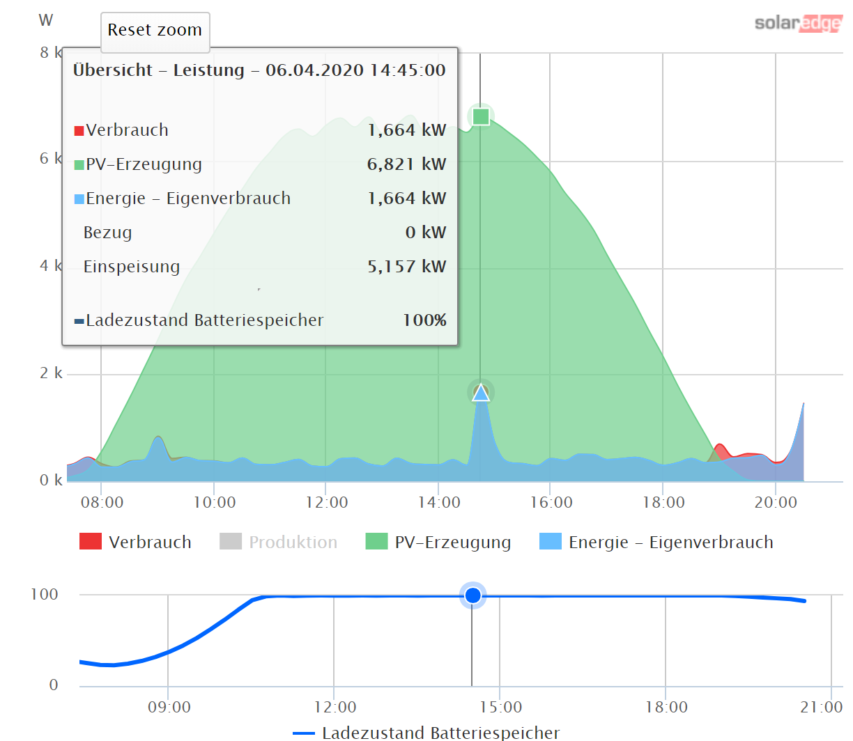

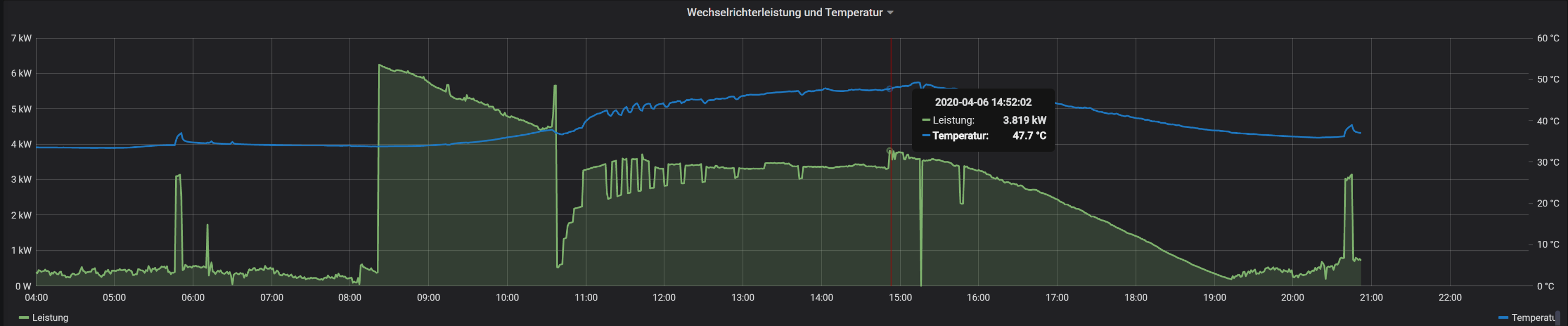

Mit der tatkräftigen Unterstützung von Ulrich (Danke nochmal!) habe ich die Solaranzeige mit meiner PV Anlage (2 x SE5000H und LG Resu 10H) ans laufen gebracht.
Das Auslesen funktioniert soweit. Jedoch habe ich ein spezielles Problem:

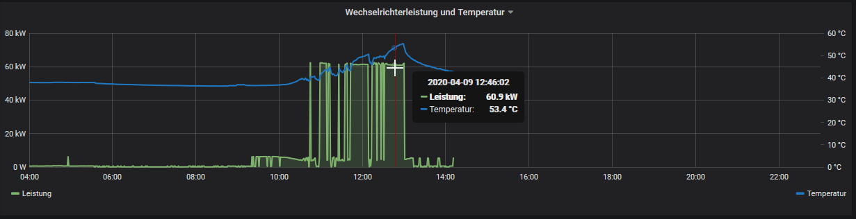

Sobald der Speicher geladen wird, stimmen die Leistungswerte des Wechselrichters an dem der Speicher hängt nicht mehr.
Teilweise gibt es große unmögliche Werte (> 6kW), manchmal sind die Werte eindeutig zu gering.
Das ganze schwankt ziemlich und kann von Minute zu Minute unterschiedlich sein.
Ich habe auch schon ein paar Versuche mit den Scheinleistungswerten gemacht, jedoch ohne Erfolg.
Sobald der Speicher vollgeladen ist oder wieder entladen wird, stimmen die Werte soweit (Vergleich mit dem SE Monitoring Portal).
Hat hier jemand ähnliche Erfahrungen in der Konstellation?

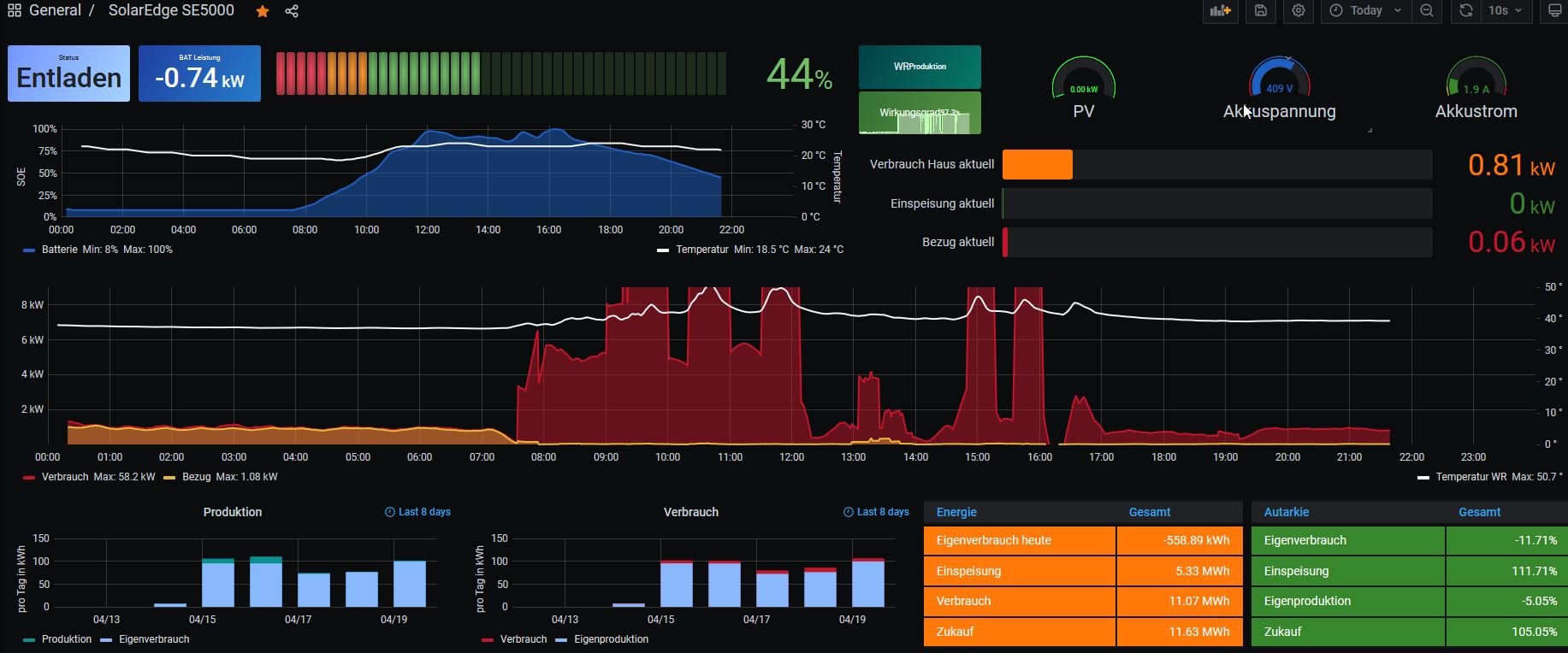

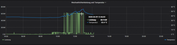

gibts zu dem Thema seltsame Daten schon etwas Neues?
Ich habe folgende Konfiguration
Wechselrichter SE5000H Master, SE4000H Slave, SESTI-S4, Speicher LG RESU 10H
Mein Grafana Dashboard zeigt mit den heutigen Tag wie im Anhang gezeigt. Die Werte sind viel zu niedrig. Von 08.00 -10.00 Uhr sind die Werte ganz komisch, könnte vielleicht mit der Stromabgabe des Speichers zu tun haben.
Mein SolarEdge Portal dagegen zeigt dir realistischen Werte.
Der Master Wechselrichter ist mit Regler 16 eingetragen und hängt am Netzwerk. Modbus ist aktiviert und über den Port 502 wird abgeholt.
Gibt es da bereits eine Lösung?
Danke schon mal
Volker

Re: SE5000H und LG Resu 10H
Hallo Volker,
ich stehe leider vor dem gleichen Problem, die Daten die mein SE5000 als Master liefert sind was die Watt Leistung angeht einfach völlig sinnfrei. Was bei mir funktioniert sind: Batterieladung, Temperatur, Spannung und Landesleistung der Batterie. Alle anderen Werte weichen extrem vom ist ab.
Ich bin hier auch etwas ratlos, hat vielleicht noch jemand eine Rat?
Danke und viele Grüße
Stefan

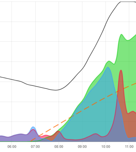

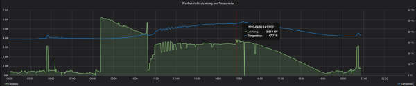

also ich habe bei mir das Thema noch nicht ganz gelöst, aber so einen 90% work-around.
Die Daten aus dem WR an dem die BAT hängt stimmen beim Laden der BAT nicht.
Wie bereits weiter unten beschrieben wird hier bei mir meistens zu viel angezeigt. Scheinbar wird im WR die BAT Ladeleistung auf die PV Erzeugungsleistung addiert.
Ich habe bei mir das testweise dahingehend geändert, dass ich für diesen Zeitraum die WR-Leistung aus den Spannungs- und Stromwerten berechne:
$pv1 = $aktuelleDaten["AC_Gesamtstrom"] * $aktuelleDaten["M1_AC_Spannung"];
Der daraus resultierende Verbrauch ist meist zwar ca. 200Wh zu niedrig, kommt aber der Realität viel näher als der direkte WR-Leistungswert. Damit kann ich erst einmal Leben.
Weiterhin habe ich in den Momenten wo von BAT-Bezug auf BAT-Ladung sowie von BAT-Ladung auf Export umgeschaltet wird auch kleine Zeitfenster mit unstimmigen Werten. Kumuliert sich aber raus
Im Anhang mal der heutige Graph. Deutlich zu sehen, dass der Verbrauch (rot) während des Ladens sehr gering ist und der Peak um ca. 10:40 bei umschalten auf Export.
Anzumerken wäre noch, dass ich derzeit nicht mehr die Original Solaranzeige benutze, sondern selber via php die Daten auslese und in eine eigene sql Datenbank lade sowie mittels chart.js visualisiere.
Vielleicht hilft es aber trotzdem etwas weiter.

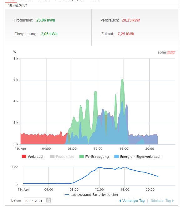

Und so sieht im SolarEdgePortal aus und in der Solaranzeige:
[/attachment] [attachment=0]2021-04-19 21_42_07-SolarEdge SE5000 - Grafana.jpg
