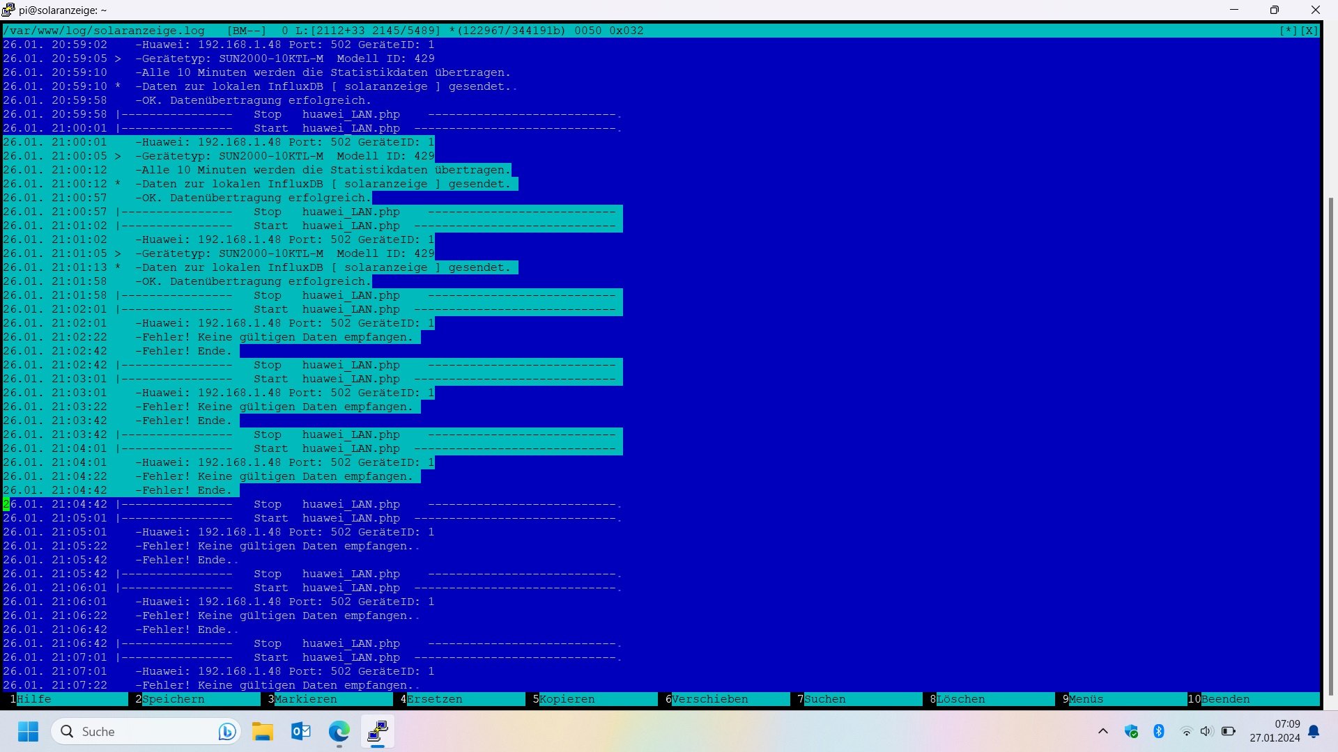

ich hab gestern Solaranzeige noch mal neu aufgelegt.
Plötzlich, ohne dass ich etwas verändert habe hat Solaranzeige keine Daten mehr empfangen.
Woran kann das denn liegen?
Gruß..
attachment=0]log.jpg[/attachment]

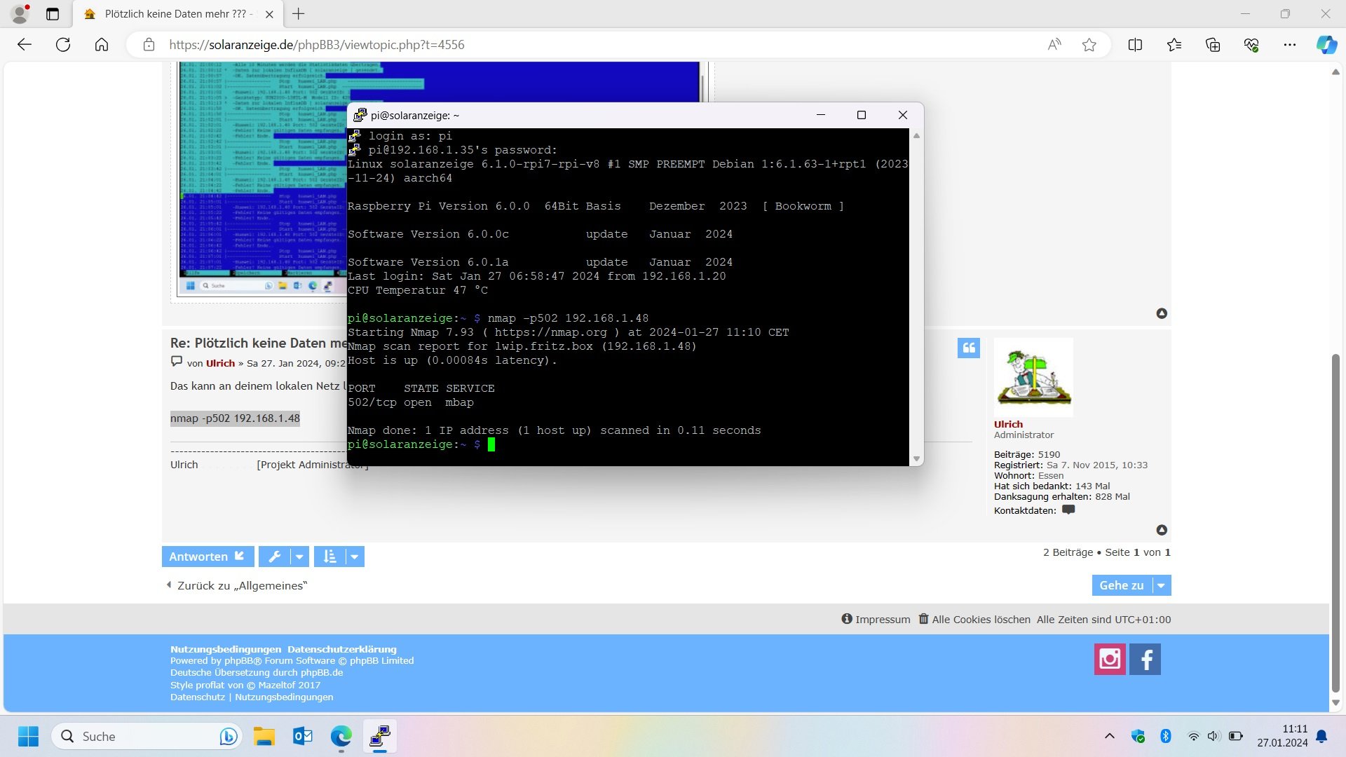

Das kann an deinem lokalen Netz liegen oder am Wechselrichter selbst. Gebe doch bitte einmal auf der Konsole folgendes ein:
nmap -p502 192.168.1.48

Das sieht alles sehr gut aus. Kannst du den Dongle neu starten? Es gibt viele Einträge hier im Forum, bezüglich des Firmwarestandes.
