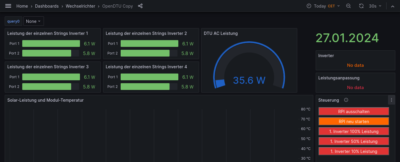

Habe es geschafft das Dash für Grafana (opendtu) umzubauen so das 4 Inverter Felder angezeigt werden.
Wer kann mir sagen/zeigen, wo man was ändern kann/muß um die anderen Inverter Felder so einzurichten,
das von jedem der 4 Inverter die Werte angezeigt werden.
Re: OpenDTU Grafana Dashboard für 4 Wechselrichter Solaranzeige
Auf die Multi-Regler-Version muss du nur wecheln, wenn du 2 OpenDTU auslesen möchtest. Alles was an einer OpenDTU hängt, wird auch ausgelesen. Weitere Informationen gibt es hier.

sorry, aber welcher der Links soll den zur Lösung beitragen ?
Die Lösung steht doch hier.
Ulrich hat geschrieben: ↑
Sa 27. Jan 2024, 11:11

Pi4 hat geschrieben: ↑
Sa 27. Jan 2024, 10:17
Meinst du anstelle der Gesamtleistung?
Ich hatte mir zwei inverter zusammen in den die Tagesgrafik eingebaut.
Nutze derzeit aber nur noch einen..
