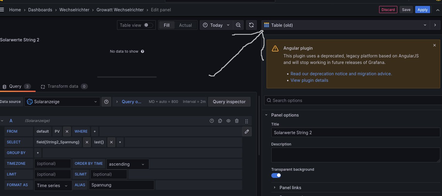

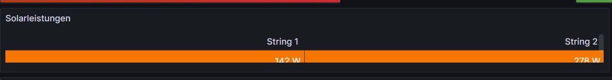

Wie kann ich denn Felder bei Grafana umbenennen?
Ich würde z.B. Gerne String 1 in West und String 2 in Ost umbenennen.
Wenn ich rechts neben dem Fenster auf die drei Pünktchen gehe und dann auf "bearbeiten" sehe ich ja wie die Felder parametriert sind. Ich dachte unter "Alias" steht der Feldname aber eine Änderung an der Stelle bringt leider nichts.

Kann es sein, dass dies ein Table Panel ist?
Das wird im neuen Grafana nimmer unterstützt, läuft zwar weiter, aber Änderungen nimmer möglich!

Eigentlich ist der Alias als Time series formatiert.

An der Stelle steht bei nur "Table", ohne old.
