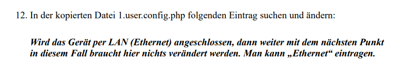

wollte gerade nach der Anleitung zur Umstellung auf Multiregler vorgehen, scheitere aber an diesem Punkt:
Ich finde zB auch nicht $USBDevice nicht...
Stimmt was in meiner Config nicht oder ist die Anleitung veraltet?

ungefähr Zeile 724:
//  ACHTUNG!   ACHTUNG!   ACHTUNG!   ACHTUNG!   ACHTUNG!   ACHTUNG!   ACHTUNG!
//  Alles ab hier nicht ändern! Nur auf Anweisung. Änderungen hier können
//  das System zum Absturz bringen.
//  USB Device      USB Device      USB Device      USB Device      USB Device
//  USB Device, die automatisch erkannt wurde...  bitte nicht ändern
//  Wird nicht bei der Multi-Regler-Version benötigt.
$USBRegler         = "/dev/ttyUSB0";
//  Nur wenn die automatischer Erkennung nicht funktioniert hat, bitte manuell
//  eintragen. Im Normalfall wird das nicht benötigt. So lassen wie es ist.
//  ---  Nur bei Multi-Regler-Version  Nur bei Multi-Regler-Version  ----
//  Bei einer Multi-Regler-Version muss hier der Devicename manuell
//  eingetragen werden.
$USBDevice = "";
//  Wird nur in seltenen Fällen gebraucht.
//  $SerielleGeschwindigkeit = "9600";
