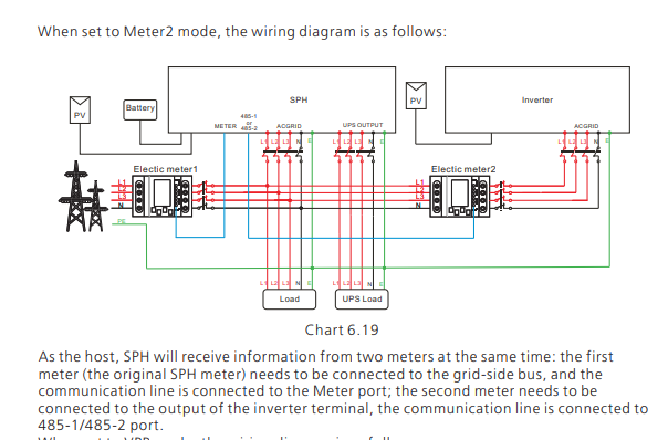

Genau, der RS485-3 macht etwas anderes. Und den braucht man auch für die Einbindung in Solaranzeige.
Mit Shinebus wollte ich jetzt versuchen die Register per PC auszulesen, damit ich das Problem in Scheiben schneiden kann und zB den PI/Solaranzeige als Fehlerquelle ausschließen kann.
Dein pdf bestätigt : RS485 Modbus über Pin 1 und Pin 5
Zweiter Zähler ist zwingend notwendig, da hier noch ein zweiter WR werkelt und dem Growatt zuarbeitet.
Ist kein zweiter Zähler dran, werden die Verbrauchsdaten vom Growatt falsch ausgewertet.
Siehe hier von hier: https://growatt.pl/wp-content/uploads/2 ... Manual.pdf

also den zweiten Zähler kannste in ebay einstellen oder in den Schrank...
völlig nutzlos und als "reserviert" beschrieben. Brauchen tuste den nicht, die WR funzen auch so..es sei denn: du versuchst, alle WR über EINEN RS485 auszulesen, aber das geht schief, das ist nicht in der solaranzeige vorgesehen.

An der Stelle muss ich dir widersprechen. Funktioniert einwandfrei.
Heisst: Wenn der zweite Zähler nicht dran ist, dann wird die vom zweiten WR generierte PV Leistung als niedrigerer Verbrauch interpretiert.
Sobald der zweite Zähler dran ist, werden die Daten korrekt als "Pex" im Growatt Display angezeigt und korrektder PV Leistung zugeordnet.
Schön alles nachzuvollziehen in der Shinephone App. Da gibt's nichts dran zu rütteln, das passt einwandfrei.
Selbst mit der Solaranzeige ist der noch notwendig, denn selbst wenn ich den Kostal demnächst (wegen den einzelnen Stringdaten) noch per Modbus TCP auslese, so würden in den Growatt Registern falsche Infos stehen, da die durch den zweiten WR eingespeiste Leistung teilweise wie beschrieben die Werte verfälscht und die verfälschten Werte wiederum von der Solaranzeige ausgelesen werden. Oder habe ich da einen Denkfehler?

Den zweiten Zähler brauchste eigentlich NUR, sollte ein FREMDfabrikat als WR werkeln (SMA macht das recht gerne, lesen zwar die Daten korrekt aus WR und Zähler aus, aber im Portal wird das unterdrückt, böses Kunde soll ja nur SMA kaufe, nix Chinateil,hrhr), warum da Growatt , obwohl ein SPH zusätzlich dran hängt, der lesbare Daten liefert, das per 2ten Zähler macht, rätselhaft. Vielleicht ist die Shinebus SW genauso deppert programmiert wie manch FW von denen.
Dafür jetzt andere Frage:
Wo finde ich eine Beschreibung der Growatt Daten in der influx DB? Quasi, welche Daten bedeuten was?
Bin zB auf der Suche nach Netzbezug, Verbrauch etc.
Da gibts keine Beschreibung, das wirste empirisch selber ermitteln müssen, dein Setup ist arg speziell. Und da wirste lange nicht die Datenfülle finden die du da erhoffst.Gibt glaub nur in "Summen" die Werte, sofern das beim -UP zutrifft.
Wenn du den SPH mit erfassen willst, braucht der eigenen RS485
