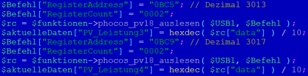

ich versuche gerade, etwas Durchblick zu bekommen, was vom Growatt WR ausgelesen wird, in welchem register es ausgelesen wird und wo es in die influx db gespeichert wird.
Hier im Falle eines Growatt TL310000BH-UP

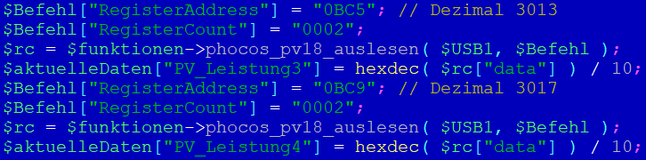

@Ulrich: Die Daten, die durch die growatt.php (Protokoll V3) für Register zB 3013 (PV_Leistung3) und 3017 (PV_Leistung4) abgefragt werden, finde ich nicht in der influx db.
Woher kommt das?

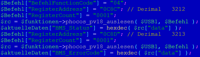

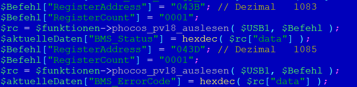

Andererseits werden die Daten für ein und dasselbe Datenfeld aus zwei unterschiedlichen Registern gezogen, zB
vs.
...und das ziemlich oft. Siehe Auswertung im nächsten Post.
Folgende Registerliste habe ich gefunden, entspricht bisher bis auf eine Ausnahme ("InverterModell" Reg. 118) den Registern aus der growatt.php, schein somit gültig zu sein:
Dokumentation Growatt Register und influx Datenbank Mapping

Okay, bin jetzt die ganze growatt.php durchgegangen und habe zur Datenbank gemapped was möglich ist.
Hier und da noch nicht ganz durchgängig da WIP, aber denke schon mal ganz hilfreich.
@Ulrich:
Das pdf hier waren jetzt 6h Arbeit:
@Ulrich:
- Also ich habe viele Doppler beim Auslesen festgestellt, einmal verursacht durch den allgemeinen Teil und einmal sogar innerhalb des SPH spezifischen Ausleseteil in der php. Was ist der Gedankengang hierzu?
- Das Auslesen mancher Daten wie zB für "Info" oder "Statistik" habe ich gar nicht gefunden. Woher kommen die Daten, die in der influx liegen?
- Anscheinend Ist ja das Growatt Registerverzeichnis mehrfach redundant. Warum hast du dich entschieden zB bei den PV Daten, mal aus dem einstelligen, mal aus dem zweistelligen und mal aus dem vierstelligen Bereich auszulesen?
- Wieso stimmen einige Male die Auslesenamen nicht mit den Feldern in der Influx db überein?

Leider sind doch ein paar Fragen offen und ich tappe sonst im Dunkeln:
- Wie behandelst du die doppelt ausgelesenen Werte? Welcher wird tatsächlich genutzt und welcher nicht?
- Wo liest du die Werte aus, deren Abruf ich in der growatt.php nicht gefunden habe?
- Wo geschieht das Mapping, wo die Auslesenamen nicht mit der influxdb übereinstimmen?

- Beiträge: 5539
Re: Dokumentation Growatt Register und influx Datenbank Mapping
Wenn du PHP programmieren könntest, würdest du es wissen. PHP ist eine ganz offene Sprache und wie ein Buch zu lesen.
Der Script ist für mehrere verschiedene Protokolle geschrieben. Er wird je nach Protokollversion nur teilweise durchlaufen. Deshalb das vermeidlich doppelte Auslesen.
In der /var/www/html/phpinc/funktionen.inc.php werden die zusätzlichen standard Werte ausgelesen.
Dort findest du auch das Mapping der Variablenbezeichungen.
