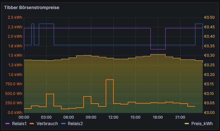

Was ist auf dem Bild zu sehen?
Die blaue Linie ist ein Relais, das so eingestellt ist, dass es 200 Minuten am Tage einschaltet, immer zu den preiswertesten Zeiten. Die lila Linie ist ein weiteres Relais, was immer eingeschaltet ist, jedoch die 2 teuersten Stunden am Tage ausläßt. Damit kann man z.B. eine Wärmepumpe über die SG Ready Schnittstelle schalten. In den 2 teuersten Stunden am Tage wird sie ausgeschaltet.
